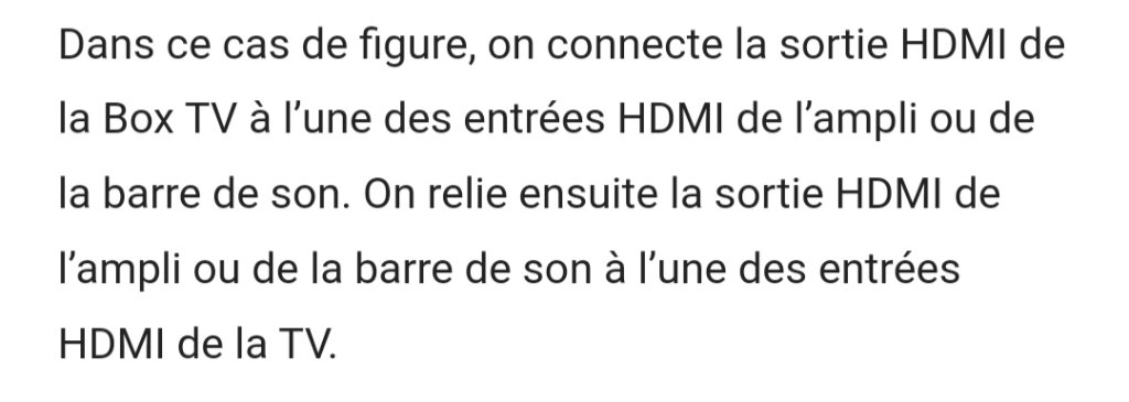

En effet c'est ce que j'avais fait au début. Seulement je n'arrivais pas à récupérer un son 5.1 sur ma barre de son depuis le freebox player pop.
Alors j'ai suivie un guide sur son-video et il conseille de faire cette manip. Maintenant j'arrive à avoir un son 5.1 sur Netflix ou Amazon Prime mais mon image n'est plus en 4k et seulement 1080p.

la barre de son est HDMI 1.4 c'est à dire 4k30herz maximum
il faudrait placer la télé avant la barre de son dans la chaine HDMI
