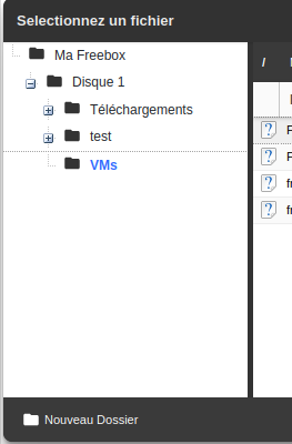

Créer le dossier VMs via FTP sur le disque de l'Ultra et transférer son contenu (fichiers .qcow2 et .efivars pour chaques VMs) à partir du disque externe vers ce dossier VMs.

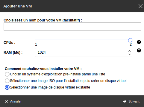

Dans le menu VMs de l'OS de l'Ultra, cliquer sur Ajouter une VM, puis choisir la troisième option: selectionner une image de disque existante, puis sélectionner un fichier .qcow2 dans le dossier VMs du disque de l'Ultra.
La VM s'affiche dans la fenêtre de gauche si tout est correct.Elle peut être démarrée.

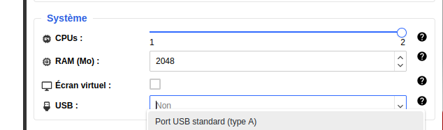

Les réglages d'une VM dans l'OS du serveur Ultra sont les suivants:
1 ou 2 cpu
RAM réglable jusqu'a 2048 Mo.
Ecran virtuel possible dans l'interface de l'OS (case à cocher, mais consomme plus de ressources))
port USB dédié exclusivement à une seule VM OU à la freebox, mais pas les deux en même temps.
la taille du disque virtuel peut être augmentée.
Un CDRom virtuel peut être monté sur la VM. (.ISO)
