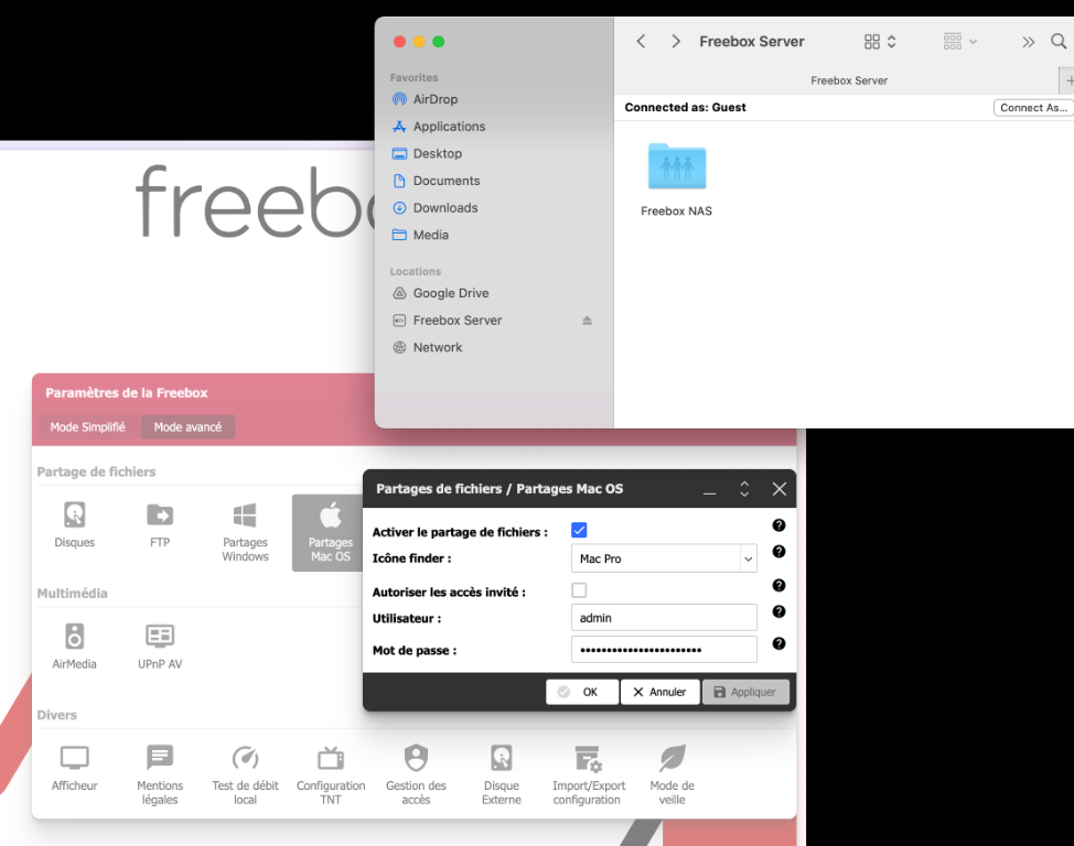

J’ai installé un SSD dans la Freebox Ultra, et il fonctionne comme prévu. Sur un Mac, le Freebox Server et le disque apparaissent automatiquement dans le Finder et sont accessibles en lecture/écriture. Cependant, je voudrais limiter l’accès au disque sur le réseau local en ajoutant un mot de passe pour y accéder. J’ai activé l’option de partage sur mon Mac (voir capture écran), mais malgré le fait que j’ai désactivé l’option “Invité” et ajouté un mot de passe, le disque reste accessible en tant qu’invité.
Avez-vous une solution à me suggérer ? Merci !

Screenshot 2024-03-06 at 9.59.50 AM.png (146.67 Kio)Vu 1904 fois

Alors je réponds à ta question et... à la mienne en même temps : ça pourra peut-être servir à d'autres !
Pour le disque SSD de la Freebox, il est visible par tous les ordis qui sont sur le même réseau ! Pas besoin de MDP pour y accéder... Même si on coche la case.
En revanche si on active le partage de fichiers dessus (par exemple MacOSX sur l'interface de la Freebox) on peut ensuite le rendre accessible aux sauvegardes Time Machine !... Et dans ce cas, la demande de mot de passe devient effective !
Voila.
