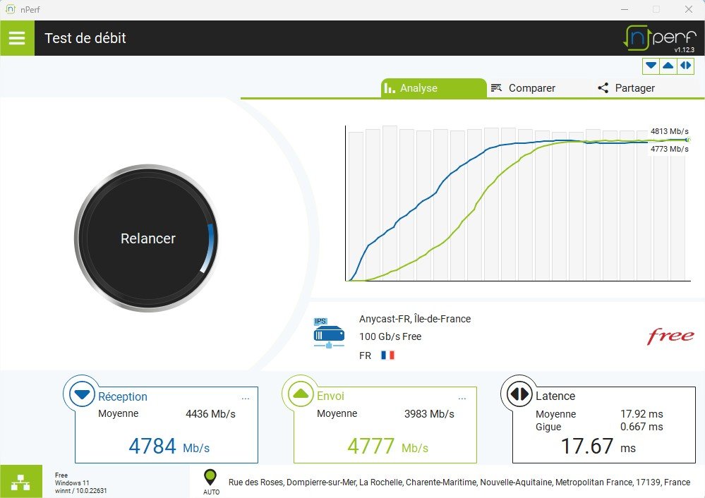

Bonsoir. viens juste de récupérer mon PC.Quel bonheur.
test débit.jpg (80.13 Kio)Vu 2014 fois
La vitesse a plus que doublé.
Vu l'heure, voilà un test très convenable.
Essaie d'en faire à diverses heures de la journée, de façon à établir une moyenne.
