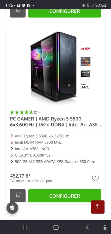

Bonjour Kokalight. Je reviens vers toi suite à tes conseils que tu m'as donné en juin. La configuration montée que tu m'as indiqué sur le site a augmenté. Je me suis arrêté sur une autre. Mon pc vient de tomber en panne, la carte mère.
pc gamer.amd ryzen 5 5500 6x3.60 Ghz. 16GO DDR4. MSI A520M pro.AMD radeon RX 6600
Je l'ai légèrement changé à partir de celui que je t'adresse en copie.
Ma carte réseau pourra t-elle se loger dans cette configuration avec ce boîtier.
Il y a quelques petites choses à revoir, à mon sens :
Il y a incohérence entre la carte mère qui est en Gen 3 et un NVMe en Gen 4, qui sera du coup bridé.
Et si l'on veut du durable, opter directement pour une CM en adéquation, donc en PCIe Gen 4.
Pas de ventirad dans ta configuration, alors qu'il est plus que souhaitable.
Bien qu'en amélioration, les cartes graphiques Intel sont encore sujettes à amélioration des drivers.
Est-ce réellement un choix judicieux, dans une config utilisée par quelqu'un qui ne maitrise pas totalement ?
Un GPU Intel ARC 380 génère une limitation du processeur avec un Ryzen 5 5500, à prendre en compte.
Il est vraiment dommage que tu ne puisses pas assembler toi-même la machine car cela serait bien plus intéressant sur le plan financier...
J'ai bien compris que tu souhaitais rester dans une tranche tarifaire basse, mais à moins de 600 €, il est difficile de trouver quelque chose qui soit à la fois cohérent, évolutif et durable.
J'aurais tendance à te conseiller de t'orienter éventuellement vers cette configuration, certes à 533,45 €, en rajoutant le be quiet! Pure Rock Slim 2.
Ce qui monterait le total à 573,68 €.
- Elle présente l'avantage d'être en DDR5, avec un Ryzen 5 - 8500G.
Ici, on n'a pas besoin d'une carte graphique car il s'agit d'un APU, qui gère très correctement l'affichage. - L'autre avantage est qu'il est toujours possible d'ajouter ultérieurement une carte graphique, si le besoin s'en fait sentir.
