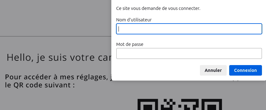

  • Comme il fallait s'en douter, l'application Freebox Android qui permettait de gérer sa domotique n'est plus opérationnelle avec l'Ultra.
    Néanmoins, j'ai rebranché la caméra wifi de la Delta après avoir ré-importé la configuration de la Delta dans l'Ultra et les périphériques réseau utilisés auparavant sont réaparus comme on pouvait s'y attendre.
    Parmi eux, j'ai donc retrouvé sur l'interface de l'OS l'icône de la fameuse caméra wifi du pack sécurité dont l'adresse IP est toujours configurée et active quand elle est alimentée.
    On peut donc sûrement encore récupérer le flux vidéo.
    Mais j'ai pas eu la présence d'esprit de noter les paramètres avant de changer la box (voir ce tuto:
    Code : Tout sélectionner
    https://www.universfreebox.com/article/50418/Tuto-Comment-acceder-au-flux-video-de-la-camera-de-la-Freebox-Delta-depuis-n-importe-quel-ordinateur
    Si quelqu'un peut confirmer...
    Peut être Free apportera t'il une solution au possesseurs du pack sécurité pour continuer à utiliser au moins ce périphérique simplement dans un premier temps puisque c'est simplement une solution logicielle. :D

  • Oui c'est bien une URL avec comme nom d'utilisateur par défaut freeboxcam.
    Etape 3 : OK
    Etape 4 : OK
