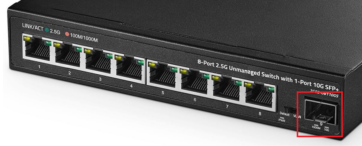

  • Bonjour, j’aurais besoins d’un coup de pouce, d’habitue en réseaux ce n’est pas trop compliqué avec la free ultra je beug, je voudrais avoir sur mon pc + celui de mon fils +/- 8gb le reste en 2.5gb, nous avons tous les deux une carte réseaux TP-Link TX401 10 Gigabit , je bloc sur le module SFP+ voici une photo de mon Switch (8x 2.5G - 1x10G SFP+ Port, 8 x 2.5 Gigabit RJ-45 Base-T Ports, Unmanaged Multi-Gigabit) a quoi peu servir le port entouré en rouge (SFP+) une entrée une sortie avec module SFP+ RJ45

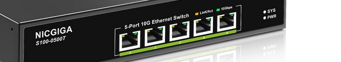

    je devrais acheter un Switch (4 Port 2.5G Managed - 2x10G SFP+) ou un (5 Port 10G Ethernet Switch Unmanaged,with 5X 10Gb Base-T RJ45 Ports)

  • Il faudrait au minimum 2 ports SFP+ sur le switch, 1 port SFP+ relié au port SFP+ de l'ULTRA et le second port SFP+ relié au PC de ton fils
  • Bonjour Hansolo merci de votre réponse, je comprend donc ce switch (photo 1)
    "1 port SFP+ relié au port SFP+ de l'ULTRAle second port SFP+ relié au PC de ton fils" il manque mon pc, ça serait pour avoir tous les deux +/- 8Gb
    *1: https://zupimages.net/up/24/12/0lb4.png
    ou plutôt prendre un switch 5 Port 10G Ethernet Switch RJ45 Ports (photo 2)
    *2: https://zupimages.net/up/24/12/utt0.png
    Et port SFP+ de l'ULTRA avec module Ethernet SFP+ 10 Gbase-RJ45 connecter au switch 10Gb & je partage avec mon fils et moi
  • OK, j'avais lu que sur ton PC 2,5 Gbits suffisait.
    Dans ce cas le switch avec 5 ports 10 Gbits est OK, 1 module SFP+ RJ45 dans le port SFP+ de l'ULTRA relié au switch et les 2 pc reliés au switch.

  • Merci .je prends note. Juste encore une question, à quoi bon ce port SFP+ 10Gb ??
    https://zupimages.net/viewer.php?id=24/12/zvcy.png
  • A relier à un équipement fournissant du 10 Gbit (l'ultra par exemple) et les les 8 ports 1 Gbits se partage les 10 Gbits au lieu d'1 Gbit.
