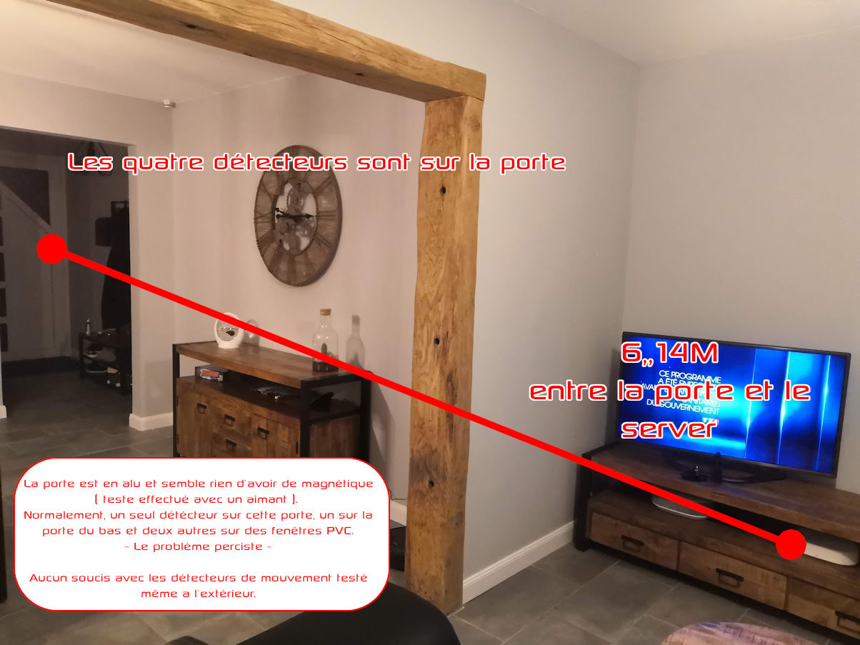

    Désolé de remonter le sujet mais avez vous trouvé des solutions pour ces détecteurs d'ouverture ?
    A 6 M de la box, mes détecteurs m'affiche une fois sur deux le statu "Ouvert".
    J'ai quatre détecteurs d'ouverture et depuis quelques temps ils ont commencé a délirer et pour les tester correctement j'ai collé les quatre sur ma porte d'entrée qui se trouve a 6M de la box sans obstacle et cela ne fonctionne pas :/
    Petite photo de la configuration actuel :
    https://www.zupimages.net/up/20/12/3651.jpg
    Merci pour vos retours.
  • Est-ce que la porte est métallique ? Car perso j'avais des soucis avec ce capteur sur une porte garage métallique du coup je l'ai mis sur une porte non métallique et c'est nickel.
    Si elle est métallique essaie de mettre des cales entre les 2 parties du détecteur et la porte pour "éloigner le détecteur du métal.
