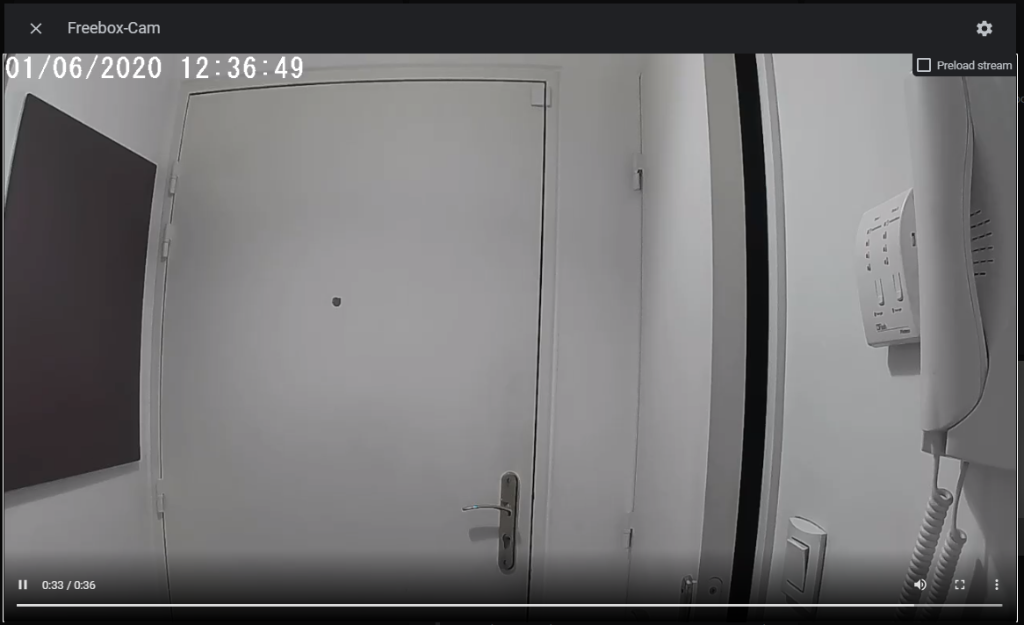

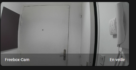

  • Bon j'ai abandonné avec Synology pour le moment mais j'ai réussi a integrer la caméra dans HomeAssistant pour ceux que ca interesse voici comment ca marche chez moi
    Cette configuration est à mettre dans le fichier configuration.yaml
    Vu 23943 fois
    Puis on rajoute une carte Lovelace et on aura un preview de la sorte en image par image
    Vu 23943 fois
    Si on clique dessus on aura le flux vidéo légerement décalé (sans son par contre)
    Vu 23943 fois
    P.S. Si dans le configuration.yaml on ne met pas la ligne "stream_source: " ca fonctionnera quand meme mais quand on cliquera sur le preview on aura juste un "flux" image par image et pas le vrai flux vidéo
    P.S2 il est important sur la ligne "stream_source:" de remettre le username et password dans le lien car les parametres username et password plus bas dans le configuration.yaml ne sont utilisé que pour le image par image (still_image_url). Si on le met pas dans le lien on aura des erreur 401 unauthorized...

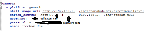

  • ianarus a écrit : 01 juin 2020, 12:41 Bon j'ai abandonné avec Synology pour le moment mais j'ai réussi a integrer la caméra dans HomeAssistant pour ceux que ca interesse voici comment ca marche chez moi
    Merci!
    Pour aider ceux qui voudrait reprendre le code, le voici en texte, plus facile qu'en image
    # Caméra Freebox
    camera:
    - platform: generic
    still_image_url: http://192.168.0.XX/img/snapshot.cgi?size=4&quality=1
    stream_source: http://192.168.0.XXX/img/stream.m3u8
    username: *********
    password: ********

  • Mon Homeassistant n'aime pas mon fichier configuration.yaml avec les lignes que j'ai ajouté :cry:
    in "/config/configuration.yaml", line 14, column 3
    expected <block end>, but found '?'
    Pourrais-tu fournir un sample du tiens (en supprimant bien entendu toutes les données sensibles)?
    Etape 3 : OK
    Etape 4 : OK
    Enfin fibré, et avec ma Freebox Delta! :D
  • cedric94 a écrit : 06 juin 2020, 19:43 Mon Homeassistant n'aime pas mon fichier configuration.yaml avec les lignes que j'ai ajouté :cry:
    Voilà le code mis dans le configuration.yaml
    Code : Tout sélectionner
    camera:
      - platform: generic
        still_image_url: http://192.168.x.x/img/snapshot.cgi?size=4&quality=1
        stream_source:  http://username:password@192.168.x.x/img/stream.m3u8
        username: username
        password: password
