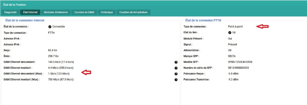

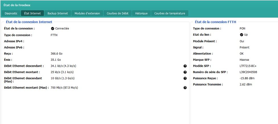

Je viens de migrer vers la delta et j'ai constaté que j'étais toujours en connexion point à point avec débit Ethernet descendant (max) de 1 Gb/s.
J'ai pris contact avec l'assistance sans grand résultat :
Votre offre est compatible avec la technologie fibre 10G PON, mais il faudra patienter le temps que les infrastructures réseaux soient mises à jours. Dès que cela sera fait, vous serez recontactés par le service dédié pour planifier un rendez-vous avec un technicien. Pour bénéficier de la fibre 10G, il faudra s'assurer d'avoir une configuration de vos appareils compatible.
Le problème aucun délai n'est précisé, une semaine, un mois, des années.
NRO : AUD75 75014
Avez-vous rencontré ce problème et est-ce résolu chez vous ?- Fichiers joints
Etat de la freebox.jpg (39.68 Kio)Vu 11879 fois

La réponse :
L'immeuble a été câblé par orange et techniquement prévu uniquement pour du débit de 1 Gb/s maximum.
Pas de possibilité de passer en 8 Gb/s sans changement de matériel sur place (par orange).
C'est, comment dire, consternant de vendre du matériel qui ne fonctionnera pas comme prévu.
Moralité : Est-ce vraiment utile d'avoir fait une migration vers une Freebox delta et de payer plus cher d'abonnement que ma Freebox révolution pour le même service (au niveau débit) ?

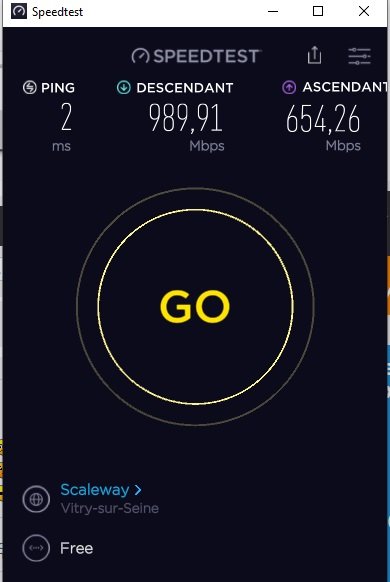

Sauf que mon débit ne dépasse pas 1 Gb/s.
J'ai contacté le service technique et ma ligne est en observation.
Je suis rassuré.
Rendez-vous en 2024 ou peut-être avant ???
Je suis rassuré.

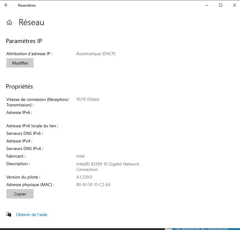

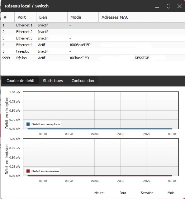

Bien sur le réseau entre la freebox delta et le pc est en fibre optique.
Tout semble fonctionné correctement de mon coté.
Si un spécialiste a un idée je suis preneur.
Bonne journée à tous.
Réseau local Sfp lan actif 10G.jpg (56.11 Kio)Vu 7536 fois
Réseau PC
Réseau PC.jpg (42.35 Kio)Vu 7534 fois

Petite question: quand tu fais ton test de débit, ton processeur est à 100% ou il a de la marge ? (il ne faut pas oublier qu'avec de tels débits, les différents composants d'un ordi sont sollicités assez fortement, et si l'un est un peu limite en puissance, ça a un impact sur la mesure globale)
Euh...

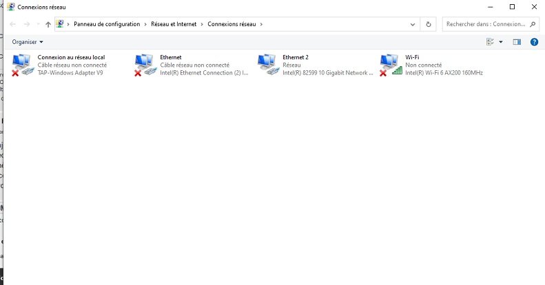

Désolé de mettre un peu les pieds dans le plats de spaghetti, mais il y a un chtruc qui me gêne dans ta capture.
Ta carte réseau, compatible 10 Gbp/s bien sûr, est connectée physiquement au serveur Delta de quelle façon ?
Ta carte réseau Ethernet intégrée est-elle bien débranchée, voire désactivée ?
Avec un SFP+DAC 10 Gigabit Ethernet (10Gbe) Twinax Cable de chez 10Gtek (ref X0018PKCO3) câble de
3 mètres de long.
La carte vient de chez eux également.
Cordialement.
3 mètres de long.
Cordialement.

A première vue seule la carte réseau 10 Gb/s est active.
