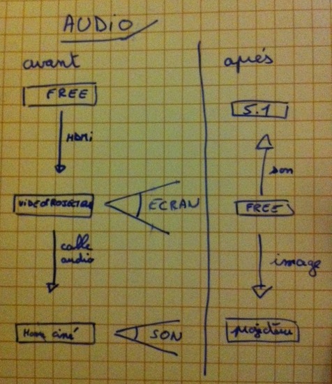

l'image en videoprojecteur et le son en home cinema 5.1
    J'ai la freebox revolution,
    Quand je regarde un blue ray, je branche en HDMI vers un vidéoprojecteur . et sur le projecteur, je connecte une prise jack de la sortie audio vers le home cinéma pour le son.
    Je desire envoyer l'image vers mon projecteur en hdmi et le son vers le home cinema directement de la freebox vers le home cinema mais je ne sais pas comment faire ....

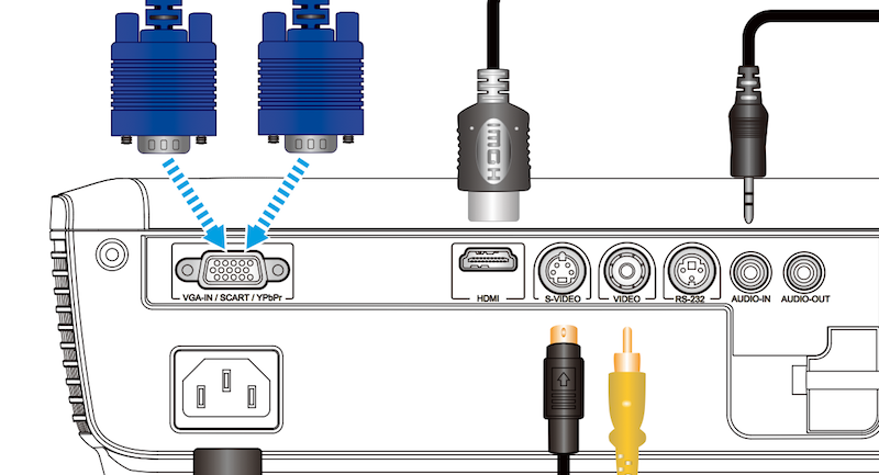

    l'arriere de mon projecteur
    l'arriere de mon projecteur Vu 5755 fois

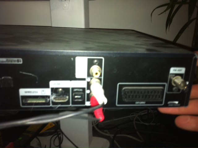

    l'arriere de mon home cinema samsung HT-Z220
    arriere du vidéoprojecteur

    l'arriere de mon vidéoprojecteur optoma HD67N

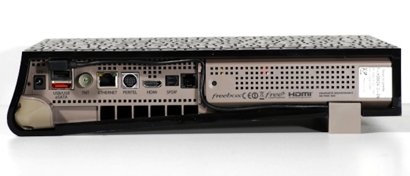

    arriere de la freebox
    arriere de la freebox Vu 5755 fois

  • Bonsoir,
    il faut raccorder la sortie spdif du player à l'entrée optical du home, et déclarer la sortie principale audio sur spdif dans les réglages du player, ça devrait fonctionner sans problème.
    Cdlt
  • bonjour,
    je vais acheter un cable et essayer
    merci
  • c'est bien un cable comme celui ci :http://www.fnac.com/Lindy-cable-audio-n ... 179739/w-4 ?
    oui tout à fait (par contre le prix me semble assez élevé pour un câble de 50cm!!!)
    cdlt
    comment faire si le home cinema n'a pas d'entree optical (Philips)? :?
  • Pourquoi ne pas faire le brachement suivant ? :
    freeplayer --HDMI--> Home cinéma --HDMI--> video projecteur
    Le home cinéma diffusera le son et enverra l'image au video projecteur
