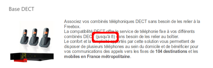

Je souhaite associer 6 combinés à la base DECT du Freebox Server (un dans chaque pièce de la maison).
Sur la page d'index de Free, on peut lire qu'au maximum 8 combinés peuvent être raccordés sur le DECT (voir image fbx1.png).

Concrètement, je réussis à en associer 5 puis on ne peut plus ouvrir l'enregistrement d'un nouveau combiné : sur l'afficheur de la freebox, le menu "Enregistrement DECT" indique toujours "fermé" et on ne peut pas valider "ouvrir".
Est-ce un problème de MA Freebox ou une limitation connue ?
