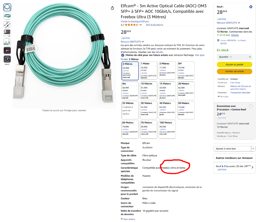

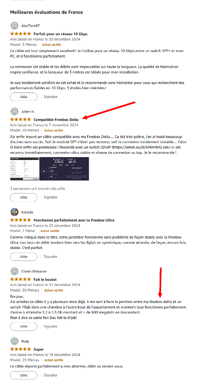

Merci de tes conseils.
Je ne remets pas en cause ta 1er phrase et je te joins 2 images qui parle de compatibilité sur ce fameux cable.
Donc je ne sais pas quoi en penser car même certains clients disent que cela fonctionne ... alors là
Et ok pour la carte sur aliexpress je vais regarder cela ...
Cordialement et bon appétit c'est bientot l'heure
Franck

Ne jamais prendre pour argent comptant les commentaires en ligne sur un article !
J'atteste et certifie que la Delta n'est pas en mesure d'alimenter un câble SFP+ - AOC, contrairement à l'Ultra pour laquelle il est nécessaire d'y passer, comme cela a été mon cas.
Et celui de tous les autres qui ont migré, d'ailleurs...
Et bien ok pas de soucis ce qui est "grave" c'est que sur la fiche d'amazon c'est marqué aussi compatible ... donc un motif d'achat et de renvois sans soucis ...

Hello, juste pour dire que le cable qu'altair8383 donne ne marche pas avec la delta
Elfcam® - 1m 10Gb Active Optical Cable (AOC) OM3 SFP+ à SFP+ AOC 10Gbit/s, Compatible avec Freebox Ultra et Freebox Delta (1 Mètres)
https://www.amazon.fr/dp/B0CXQ1J4CX?ref ... title&th=1
celui la marche : 10Gtek Câble SFP+ DAC 10Gbit/s 1.5 Mètres, 10GBASE-CU Twinax en Cuivre Passif à connexion directe
https://www.amazon.fr/dp/B071D9QJJF?ref ... title&th=1
mais connecté à un TP-Link Archer GE800
la connexion est horrible à 254.97 Mbps (peu importe le mode 1000BASE-X/T)
si quelqu'un a une idée

tontonpolak a écrit : ↑04 juin 2026, 22:15 Hello, juste pour dire que le cable qu'altair8383 donne ne marche pas avec la delta
Elfcam® - 1m 10Gb Active Optical Cable (AOC) OM3 SFP+ à SFP+ AOC 10Gbit/s,Compatible avec Freebox Ultra et Freebox Delta (1 Mètres)
Faux pour la compatibilité avec la Delta.
tontonpolak a écrit : ↑04 juin 2026, 22:15celui la marche : 10Gtek Câble SFP+ DAC 10Gbit/s 1.5 Mètres, 10GBASE-CU Twinax en Cuivre Passif à connexion directe
C'est tout à fait normal que l'AOC ne fonctionne pas car c'est un câble actif.
La Delta n'accepte que les câbles passifs et fonctionne donc correctement avec le DAC.
