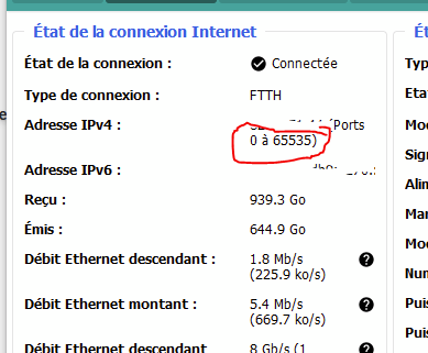

Quand on se rend dans mafreebox.freebox.fr, on a l'indication de la plage des ports qui sont attribués au serveur :
Exemple chez moi
Plus d'infos ICI.
Exemple chez moi
Plus d'infos ICI.
pour info c'est pas "chez free" ils le font tous sfr c'est meme pire c'est de l'emulation .
par contre free est le seul ou dans ton espace client tu peut demander la plage complète des ports
