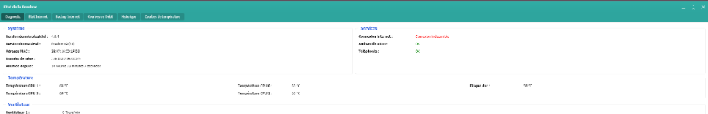

    Dans freeboxos sur Etat de la freebox:
    • onglet diagnostique: tout est vert sauf connexion internet.
    • onglet Etat Internet: le lien est down mais tout le reste est OK, signal présent.
    A ce moment là ma seule solution est de rebooter la box et je retrouve ma connexion.

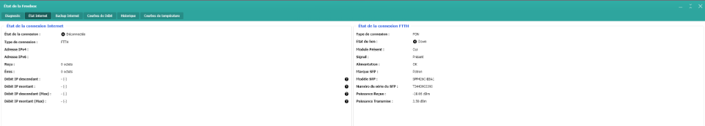

  • Vu que je viens d'en avoir une... screenshots!
    Diag:
    Vu 1325 fois
    Etat:
    Vu 1325 fois
    histo:
    Vu 1325 fois

  • reboot on appréciera la date au 01/01/2024

    ca se voit pas sur l'image mais la date de connexion est au 01/01/24 alors que je viens de la rebooter... (je sais pas si ce cas était le même sur la delta)
