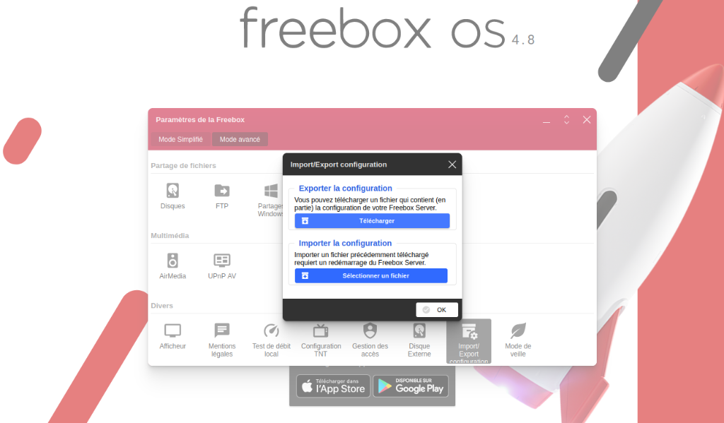

Est-il possible re récupérer les paramètres de la Delta (Import/Export), dans la Freebox Ultra.

Bon, j'ai testé la récupération des paramètres de mon ex-Delta sur l'Ultra.
Dans l'ordre:
-Le mode réseau reste.
-Le SSID wifi et les paramètres IP: Ok MAIS seul le SSID 2.4G est gardé (j'avais donnée des SSID différents au réseau 5G qui sont a re-paramétrer, l'ultra a créé une configuration commune et pas gardé la config spécifique, mais ça parait logique vu qu'il y a un wifi supplémentaire en 6G.
-Wifi invité pas testé.
-DHCP Ok tout est revenu. (baux statiques, nom des machines ...)
-Disque : nouveau disque NVMe 2To reconnu. Il est a formater la première fois, on peut choisir le type de formatage en manuel. (FAT32, NTFS, EXT4, XFS, HFS+, exFAT)
-FTP : le FTP a gardé sa config mais il faut formater le disque NVMe avant de pouvoir l'utiliser bien sûr.
- redirection de ports: config conservée.
- nom de domaine ok
- accès distant : config conservée
Voilà pour ce premier retour.
Dans l'ordre:
- nom de domaine ok

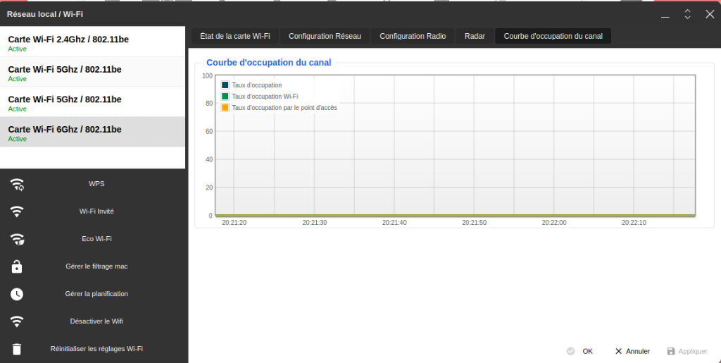

Pour bien comprendre, as-tu dû définir un nouvel SSID pour ton nouveau réseau Wifi 7 afin de pouvoir bénéficier de la bande 6GHz, ou in fine tu as pu reprendre le même (avec la même clef sécurisée) ?
Etape 3 : OK
Etape 4 : OK
Etape 3 : OK
Etape 4 : OK
Il y a bien 4 SSID différents. (mode: configuration spécifique à la carte)Pour bien comprendre, as-tu dû définir un nouvel SSID pour ton nouveau réseau Wifi 7 afin de pouvoir bénéficier de la bande 6GHz, ou in fine tu as pu reprendre le même (avec la même clef sécurisée) ?
Malheureusement, je ne suis pas équipé en wifi7 et je ne peut tester cette dernière, mais je confirme que le SSID et la clef est bien différente des autres et est enregistrée comme telle par le serveur Ultra.
Ce canal se mets d'ailleurs en mode eco au bout d'un moment, c'est une bonne nouvelle, la fonction économie est bien active.

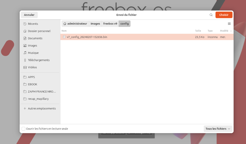

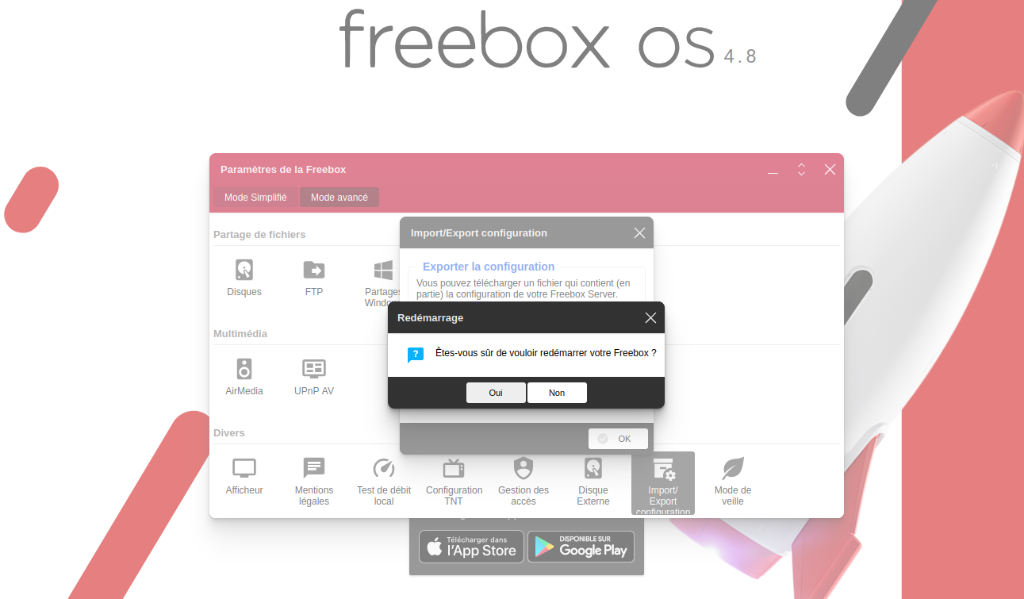

https://mastodon.gougere.fr/@u4y0uj'ai fait un export import entre delta et ultra parfait du 1er coup
redémarrage de la box et tout est ok vpn/ouvertur de port / ip fixe des appareils
j'ai juste eu a refaire ma VM avec adguard

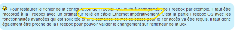

pour la restauration de la config. RAS quand tu t'es reconnecté à ta Freebox OS ? LAN obligatoire ? thnx
je l'ai fait en rj45 et uniquement avec mon pc de co j'ais rajouté le switch avec le reste de la maison une fois la resto faite
