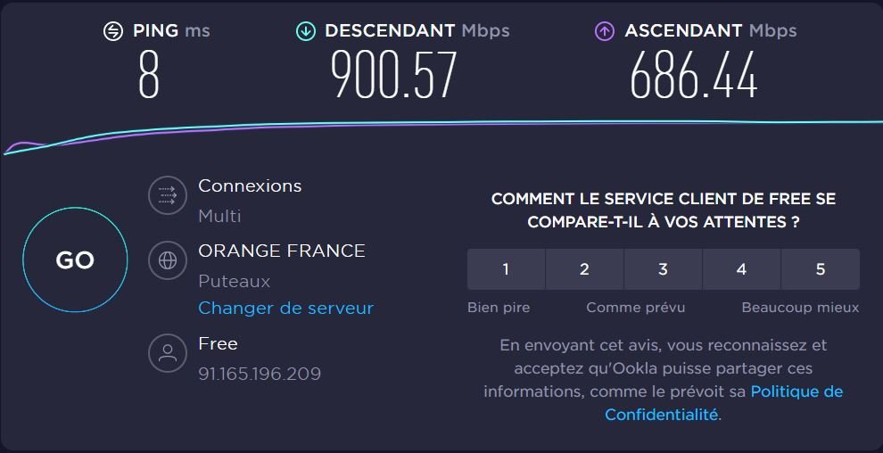

Je me permet de venir alimenter le débat, car je constate exactement la même chose, comme si il y avait un bridage à 30MB/s sur la plupart des serveurs, sauf sur ceux qui permettent de tester son débit (nperf, speedtest, etc...)
J'ai un débit en down d'environ 900Mb/s d'après les testeurs de débit, ce qui devrait me permettre d'atteindre des vitesses de téléchargement à environ 100MB/s.
Or, dès que je télécharge quelque chose, et ce sur n'importe quel site, je plafonne à 30MB/s.
J'ai testé depuis un windows, un linux, un android, et même mon NAS via les téléchargements bittorrent. Aucun d'entre eux ne dépasse pas cette limite, même si je lance plusieurs téléchargement en simultané.
Je finis par penser qu'il doit y avoir un bridage quelque part, et je finis aussi par penser que ce n'est pas très cool et même un peu fourbe !!
Donc si quelqu'un a trouvé une réponse à cette interrogation que je me pose, je suis évidemment preneur

J'ai continué mes investigations, je pense que j'ai compris. Je suis partie de l'hypothèse que le bridage est géographique, et à l'aide du site https://testdebit.info , j'ai pu testé le téléchargement d'un fichier à partir de serveurs de plusieurs zones géographiques.
J'ai eu les résultats suivants :
Canada -> ~28MB/s
USA -> 30.0MB/s
PARIS -> 111MB/s
BORDEAUX -> 100MB/s
BEZONS (Free) -> 110MB/s
GRECE -> 40MB/s
STRASBOURG -> 110MB/s
Ceci n'est peut être pas un phénomène uniquement lié à Free, mais les opérateurs ne brident ils pas volontairement la bande passante sur certaines artères du réseau mondial ?
