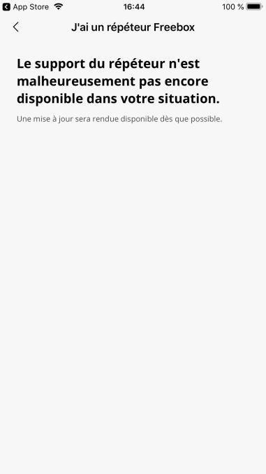

  • Bon, en ce qui me concerne le répeteur est défectueux. Freebox pop en router, 192.168.1.1, dhcp activé, rien de branché sur les prises réseau derrière, wifi activé (2,4 et 5GHz) et cryptage WPA2-AES.
    Je branche le répeteur à 20cm de la box, il ne voit rien et clignotte orange.
    Freebox connect via smartphone connecté au wifi de la freebox: je demande à ajouter le répeteur, je scanne le QR code, il me dit que le répeteur est déjà autorisé mais ne le trouve pas pour autant.
    Tenté plusieurs reset (manip pour info: on débranche côté secteur, on maintien le bouton reset, on rebranche, on attend que ca passe à clignottement rouge et on enlève le doigt du reset, après y a plus qu'à le débrancher et rebrancher)....pour moi ça n'a rien changé.
    Bref, pour moi: répeteur défectueux.
    J'aimerai tout de même tenter de le connecter sur un autre SSID (un router Huawei B715s)...si quelqu'un sait comment faire je suis preneur.
    apparemment brancher le répéteur sur autre chose qu'une freebox n'est pas possible encore. A moins que j'ai raté quelque-chose ?

    Alors ça je veux bien savoir comment on fait ça, car chez moi ça ne marche pas... il n'y a que l'appli Freebox Connect pour gérer le répéteur... il n'a visiblement pas de portail web intégré et Freebox Connect ne peut le configurer quand le Wifi de la Box server est éteint...
