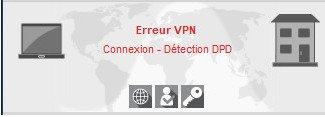

Et j'ai des déconnexion régulière (a peu près toute les 5min) du VPN (NCP Scure Entry Client) pour accéder à mon poste de travail.

Comme message d'erreur j'ai Erreur VPN Connexion - Détection DPD.
