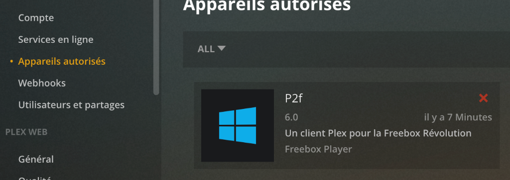

Bonjour à tous je me permet de repondre sur ce forum car j'ai moi meme eu des soucis sur l'application P2F apres plusieurs mois sans aucun souci. les symptômes étaient les mêmes que ceux rapportes ici à savoir une page de chargement sans issues. pour infos j'avais reussi à atteindre les films en cours et derniers telechargés mais pas la bibliotheque en appuyant sur la touche rouge
j'ai reussi à regler mon probleme en supprimant l'application de la freebox et en retirant p2F sur le votre compte plex [attachment=0]Capture d'écran 2019-10-12 12.50.31.png[/attachment]
cela va vous permettre de refaire l'installation complete et dans mon cas cela m'a permis de resoudre le probleme
J'éspere que cela pourra aider certains d'entre nous.
