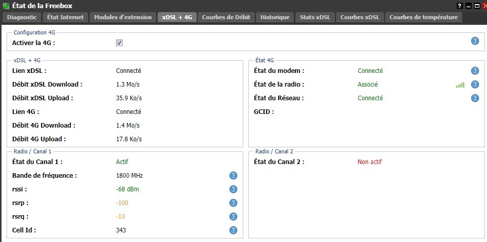

Pouvez vous me faire des retours sur les débits avec agrégation ?
J'explique, mon frère n'a que du 5 méga chez lui mais il capte la 4G sur son smartphone du coup avec la DELTA, aura t'il plus de débit ? C'est principalement pour la télé car le reste ça peut aller bien que ca rame fort quand même chez lui.
Merci pour vos retours.
Débit ADSL + 4G

Bonjour, j'ai pas mal gagné en upload, 8 mega, mais en download, ce qui m'intéressait le plus, 1.5 mega.
Alors qu'avec mon telephone je monte à 50 mega en 4g... Je comprends rien en fait..
Au vue de mes tests, ils font de l'aggrégation qui est variable.
C'est donc très difficile de mesurer le vrai débit disponible.

bonjours
j ai fais quelques test pour tester l agrégation
en 4g seul (en débranchant la prise ADSL)
sur mobile Android
Nperf navigateur down 51 / up 16/ ping 27
Nperf apps down 52 / up 17 / ping 27
speedtest navigateur down 51 / up 16 / ping 26
speedtest apps down 47 / up 18 / ping 31
sur pc
Nperf down 21 / up 10 / ping 44
speedtest down 20/ up 8 / ping 24
en agrégation
sur mobile Android
Nperf navigateur down 55 / up 15 / ping 29
Nperf apps down 54 / up 10 / ping 30
speedtest navigateur down 49 / up 7 / ping 29
speedtest apps down 52/ up 18 / ping 29
sur pc
Nperf down 18 / up 6 / ping 29
speedtest down 18 / up 10 / ping 41
ma connections ADSL est faible down 8 / up 1
ce qui explique la faible différence entre la 4g et l agrégation mais ce que je n explique pas c est la différence entre le mobile et le pc si quelqu'un a la solution je suis preneur

les tests avec le mobile sont fait en wifi et non en 4g donc les résultats devrait etre sensiblement identique

Dans ces conditions je suis tout à fait d'accord.
D'ailleurs pour moi, c'est ce qui se passe.
Es-tu vraiment sûr pour android qu'il n'a pas rebasculé en 4G natif ?
J'ai un Samsung S4 et c'est sa grande spécialité. Il bascule tout seul en 4G s'il estime que l'accès internet par wifi est trop lent.

oui sur car je ne capte pas la 4g dans la maison j ai une antenne externe pour la Freebox
j ai continué les tests en ethernet ca marche mais pas en wifi
sans doute un problème de réglage wifi du pc
sinon tout fonctionne

petit retour de mon débit sachant que ma connexion plafonne à 10 Mbts, donc que mon download est au max sur le lien xDSL.
ça prouve que la Delta fonctionne très bien à condition d'avoir une bonne réception 4G, ce que beaucoup ont tendance à oublier.
Mon antenne n'étant pas encore bien réglée, je n'arrive que rarement à attaquer le deuxième canal, mais on verra ça ce week-end.
