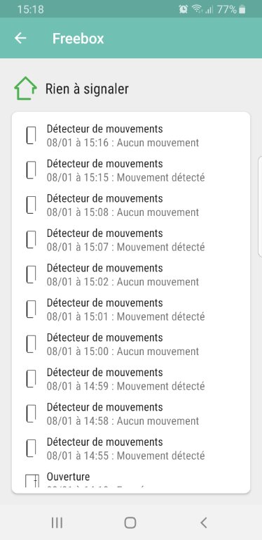

J'ai essayé le détecteur de mouvements dans le salon, et maintenant aussi dans un couloir où je comptais le laisser en permanence.
Dans les deux endroits, l'alarme se déclenche sans raison. Parfois qu'au bout de plusieurs minutes, parfois dans la minute qui suit.
Exemple joint. Je n'étais pas à la maison (je vois l'alerte sur le mobile) et il n'y a pas d'animaux dans maison (le chat était dehors).

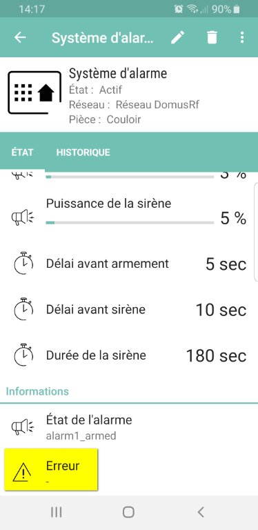

Toujours pas de solution. Dans le paramétrage de "Système d'alarme" il y a un texte "Erreur" en bas de la page avec un tiret (-).
On dirait que c'est tronqué - vous avez la même chose dans vos applications ?
oui pareil

j'ai aussi un déclenchement intempestif,
j'ai un miroir dans le champ de vision du détecteur, c'est possible que ce soit la cause ??
quelqu'un peut confirmer que le déplacement du détecteur par rapport au miroir à changé quelque chose ?

1: Avec ou sans présence et de façon aléatoire - parfois à des heures d'intervalle des fois toutes les 5 minutes.ccourselle a écrit : ↑08 février 2019, 17:05 Bonjour,
Pour les personnes qui ont indiqué avoir des détections intempestives, pourriez-vous répondre aux questions suivantes :
- 1 Est-ce arrivé en votre présence ? (de manière générale il vaut mieux ne pas activer les détecteurs de présence quand quelqu'un est présent à l'intérieur du domicile)
- 2 Comment pouvez-vous affirmer que c'est une détection intempestive ?
- 3 Avez-vous des animaux de compagnie ?
- 4 Où le détecteur est-il placé et qu'a-t-il dans son champ de vision ?
- 5 Avez-vous d'autres équipements domotiques chez vous ?
Merci,
2: Intempestive, parce que même dans une pièce dans le noir ou enfermé dans un carton, le faux positifs se produisent.
3: Un chat. Qui n'est pas dans la maison quand je suis absent.
4: J'ai essayé de multiples emplacements et toujours le même résultat.
5: Oui, la box ENKI de Leroy Merlin, qui ne gère pour l'instant que des récepteurs fil pilote Avidsen pour radiateurs électriques. Je soupçonne les Avidsen d'être la cause, parce que même ENKI éteint et débranché les faux positifs se produisent. Il y a une fréquence en commun entre le détecteur Freebox et les récepteurs Avidsen....? Si oui, quelle solution ?
