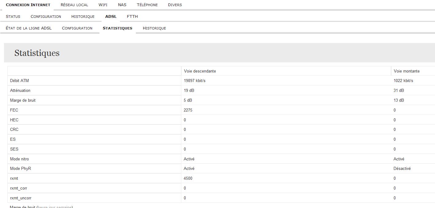

  • Bonsoir,
    Renda, peux-tu faire une copie d'écran des statistiques de ta ligne stp comme celles-ci :
    STAT
    STAT Vu 4578 fois
