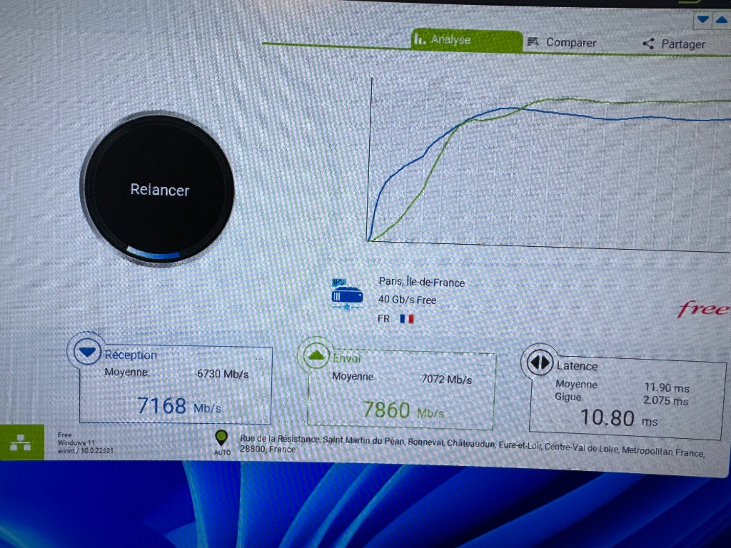

  • Bonjour. P’tit test en rentrant pour voir ce que sa donne après l’installation du module de Free. Câble cat 8 relier à mon pc sur carte ASUS xg100c v2👍 .le seul réglage que j’ai fait c’est dans les propriété avancé de la carte, ou j’ai mis 10gbts full duplex au lieu de automatique car pas de connexion.

  • Salut tout le monde, j'aimerai comparer nos debits sur l'utra l'aprés midi, pour comprendre le matin j'ai 8gbs vers 7h , puis ça baisse progessivement dans les speed test pour étre dans les 6,4 gbs en debut d'aprés midi , est ce le cas pour vous aussi ?
  • Bonjour sa m’arrive aussi 😉 après la plus part du temps suis pas tout seul, y’a mon fils avec son pc en 2,5 giga et Netflix qui tourne pour ma femme…
