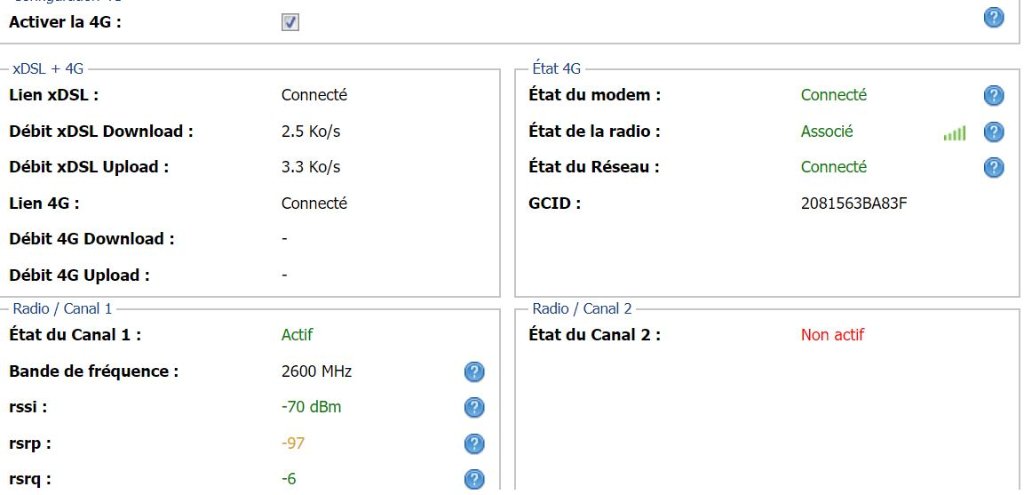

  • merci pour ce tuto
    cela fonctionne bien chez moi
    par contre le canal 2 est pas activé comme j y comprend pas grand chose pouvez vous m aider a comprendre
    Vu 26627 fois
  • A priori le canal 2 ne s'active que lorsque la 4G est utilisée. En tout cas c'est comme ça sur ma box, lorsque la 4G n'est pas déclenchée le canal 2 n'est pas actif et il s'active lorsque la 4G est utilisée.
    merci !!

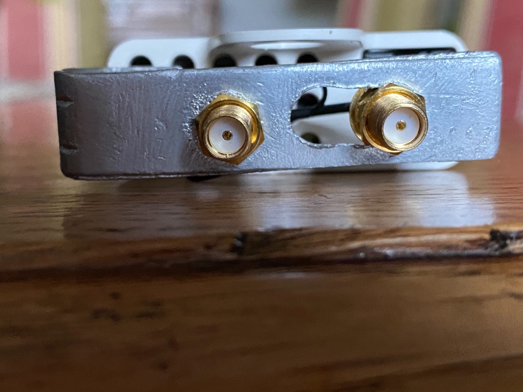

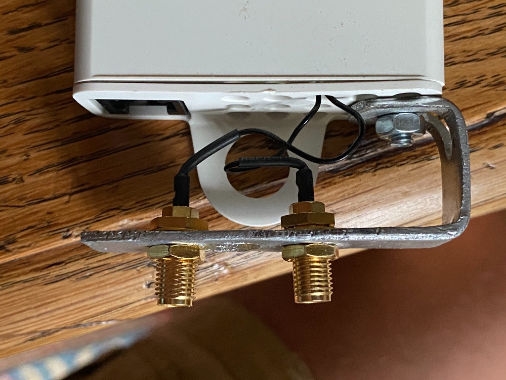

  • Bonsoir à toutes et tous,
    Je tiens à remercier l'ensemble des contributeurs de ce sujet.
    Comme beaucoup, j'ai opéré à l'ensemble des modifications car je n'accrochais pas ou peu la 4G.
    Afin de sécuriser les connecteurs à l'arrière, et éviter un arrachement des fils, voici une "modeste solution" qui a le mérite de sécuriser la modification.
    Un support métallique Ikea transformé, une petite vis isolée électriquement, le tout facilement démontable pour une bonne restitution du matériel...et voici le travail.
    Ceci donnera peut être des idées.
    Bonne soirée.
