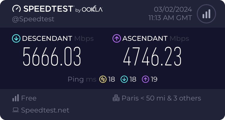

De mon côté les debits sont ok mais je plafonne à 5,6 Gbps en download et j'ai eu une pointe à 4,9 Gbps en upload.

Parmi les causes possibles, je vois notamment un ping tout de même élevé, à 18 ms.
Voir du côté du câblage et d'éventuels angles un peu trop prononcés...
Mais cela peut tout aussi bien venir d'une limitation due aux capacités de ton matériel.
Un DD, un manque de RAM...
Ou des conditions de réalisation du test.
@kokalight

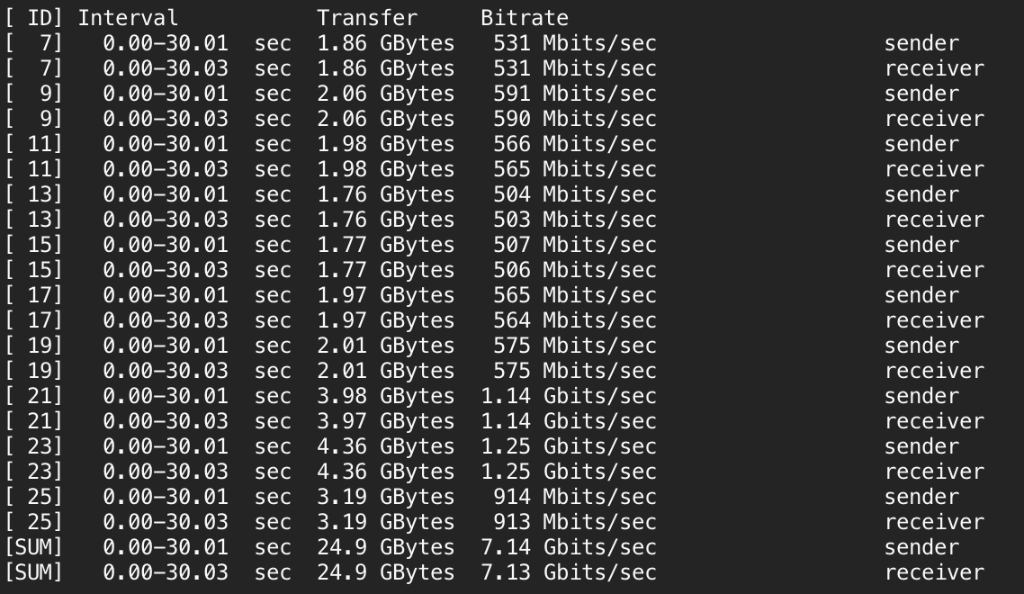

18ms "normal" je suis en province. Bien que l'augmentation de latence a un impact sur les fenêtres TCP et sur les debits atteignables, 18ms ne me semble pas si élevé pour que l'impact sur les fenêtres TCP soit aussi grand. Mais tu as raison je vais faire un test a base de iperf en UDP (ou multi-thread TCP), au moins pour mettre la latence de cote. Pour le DD et la RAM, c'est pas un soucis vu que tout speedtest ne met rien sur le disque (et meme si c'était le cas la vitesse du SSD que j'ai est largement capable de tenir la charge).
Modifié en dernier par disposal_player194 le 03 mars 2024, 16:36, modifié 2 fois.
Moyenne de 7.13 Gbps en upload avec 10 threads iperf (avec ping.online.net) avec un pic a 7.35 Gbps
Voilà qui est dans la norme attendue...

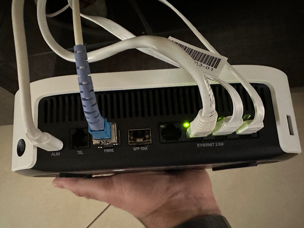

@lemur1en t’es connecté à la freebox ultra via un SFP+ cuivre à 10Gbps ?
Ta carte réseau a bien négocié à 10Gbps ?
Voilà exactement comme je l’ai raccordé
Lemur1en
ton port 10gigabit n'est pas connecté, au mieux tu pourra monter à 2.5 gigabit .. et il faut que les appareils connectés en 2.5 gigabit aient une carte réseau et/ou routeur en 2.5gigabit ... idem si tu connecte au port 10 gigabit .. il faudra une carte réseau et/ou routeur 10gigabit .... sinon tu plafonne en fonction des capacités de la carte réseau de l'appareil

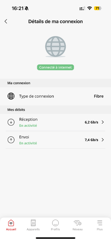

Un iperf bidirectionnel, 6.2Gbps down et 7.4Gbps up simultanément.
Elle patate pas mal cette freebox ultra, ca fait quand meme 13.6Gbps NAT+routage de géré.
