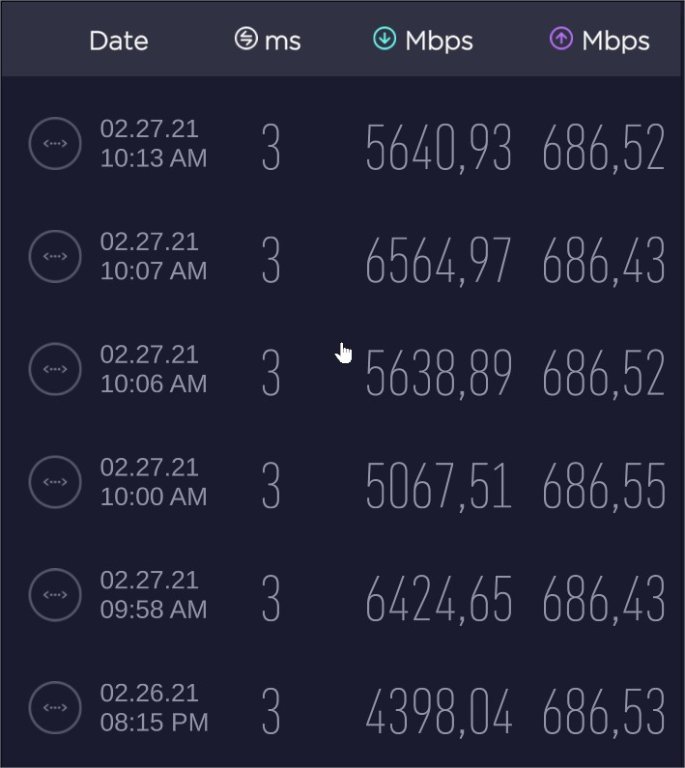

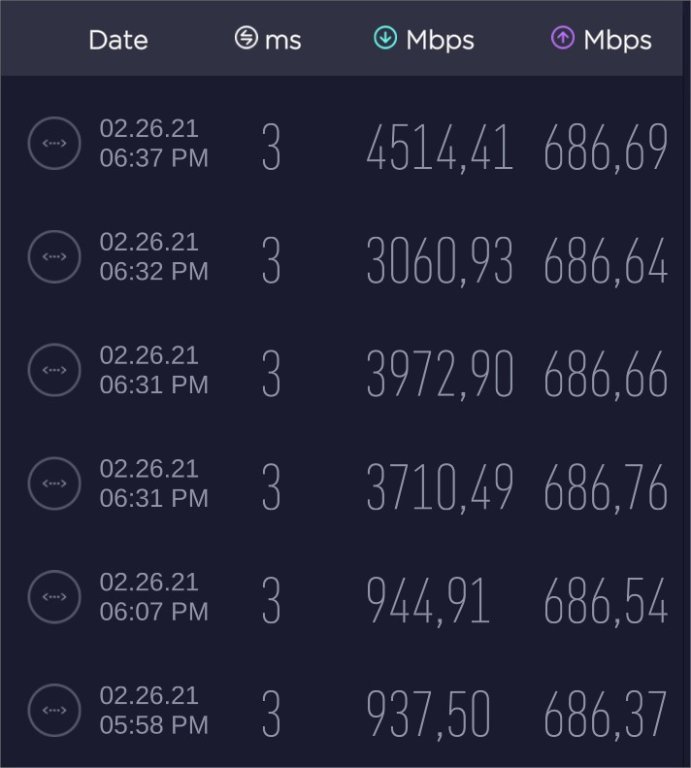

Et voilà, fraichement installé :
Hé bien, voilà des valeurs assez proprettes...
Et si tu effectues le test en utilisant l'application SpeedTest à une heure plus matinale, tu devrais obtenir un down bien plus proche de la réalité.
De préférence en choisissant des serveurs proches de ceux de Free: Orange France - TestDebit.info - Online S.A.S.
Pour ce qui est du up, avec un débit théorique chez Free plafonné à 700 Mb/s, c'est juste parfait.
