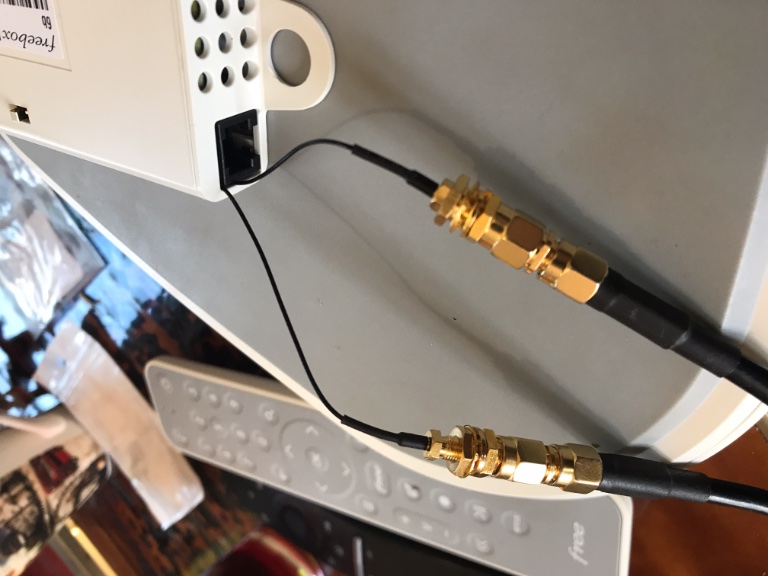

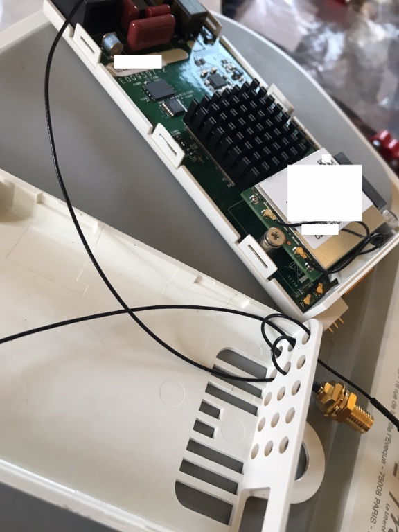

C'est du SMA male. J'ai un cable MHF4 vers RP-SMA femelle, et un adaptateur RP-SMA male vers SMA femelle, puis le câble SMA male de LCM.
Attention, les form factors male/femelle sont inversés en rp-sma, la femelle a une bite et le male un trou

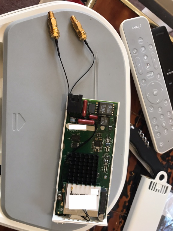

Attention! faire passer les cables par les trous afin de ne pas faire pression sur le port RJ.
voir tuto viewtopic.php?f=115&t=23041
Concernant le modèle de cable : LowCostMobile a mis en vente ce pack spécialement pour la Freebox Delta :
Pack de 2 rallonges adaptateur MHF4 vers SMA femelle : "Les rallonges se branchent sur une antenne 2G/3G/4G LTE 5G munie de deux connecteurs SMA et sur le module 4G de la Freebox Delta muni de connecteurs MHF4"
https://www.amazon.fr/gp/product/B07N2Z ... uage=fr_FR
Donc on gagne un adaptateur

Attention! faire passer les cables par les trous afin de ne pas faire pression sur le port RJ.Precisions importante, mais c'est parfait comme ça sur mon module, ca passe juste entre l'encoche du boitier lateral et le plug femelle RJ11 sans gene ou pression, et les cables sont "fixés" à l'interieur. J'ai jamais aimé courber à 360°un cable, encore moins du coaxial, et la distance entre les petits trous fait que ta boucle sera toute petite avec donc un rayon de courbure trop important. mon cable MHF4 est assez rigide, donc fragile à la pliure
J'ai laissé tombé cette solution, pour les raisons expliqué plus haut :Oui mais rupture de stocks et plus de 15 jours d'attente, j'ai opté pour une solution identique mais ailleurs (et pris une MiMo en reconditionné car aussi en rupture).pour ça que j'ai pris le rp-sma (et une antenne LCM reconditionné), compatible avec les micro-antennes que j'ai en nombreCode : Tout sélectionner

Merci, mais ça ne répond pas a ma question, Quelle diamètre de la prise et du câble ?
Je voudrais savoir si je peux les passer dans la gaine du câble TV qui vient du toit.
Bah si, le SMA est un standard, le diamètre de sa virole (donc la partie la plus épaisse de l'ensemble) est de 8mm. Mais n'oublie pas que tu en 2 cable de 5mm, donc ta gaine doit accepter du 10/12mm pour que les deux passent(les têtes de 8mm tu peux les passer une par une)

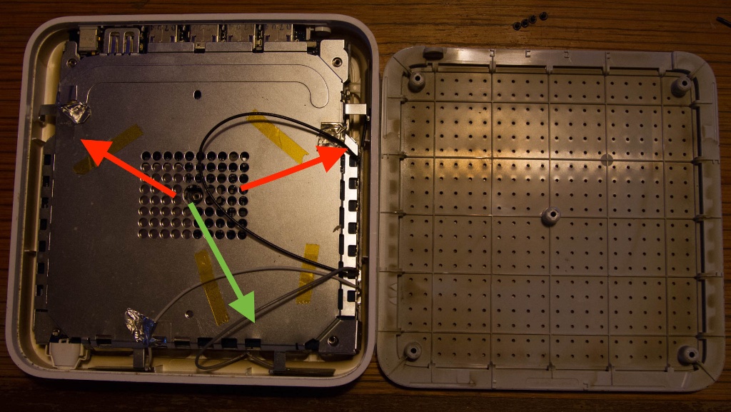

Quelqu'un a essayé de sortir des antennes internes de la Delta pour les mettre en externe ?
J'avais fait une bidouille sur mon Airport Extreme dons les 3 antennes pointait dans le mauvais sens, du fait de l'architecture de mon appart, je les avais ramené dans une configuration plus directionnelle ici

SUr le post du tutoskFb a écrit : ↑28 février 2019, 11:30 Quelqu'un a essayé de sortir des antennes internes de la Delta pour les mettre en externe ?

tu as les photos des antennes Airgain
pas simple de modifier mais effectivement vu la forme delta tu ne peux pas bien capter sur les deux antennes

Oui, en tant qu'assidu du forum, je les ai vu.superdome a écrit : ↑28 février 2019, 14:30SUr le post du tutoskFb a écrit : ↑28 février 2019, 11:30 Quelqu'un a essayé de sortir des antennes internes de la Delta pour les mettre en externe ?
Ma reflexion était sur son usage "exterieur" ou"repositionné", en fonction de l'azimuth de ses relais/pièce

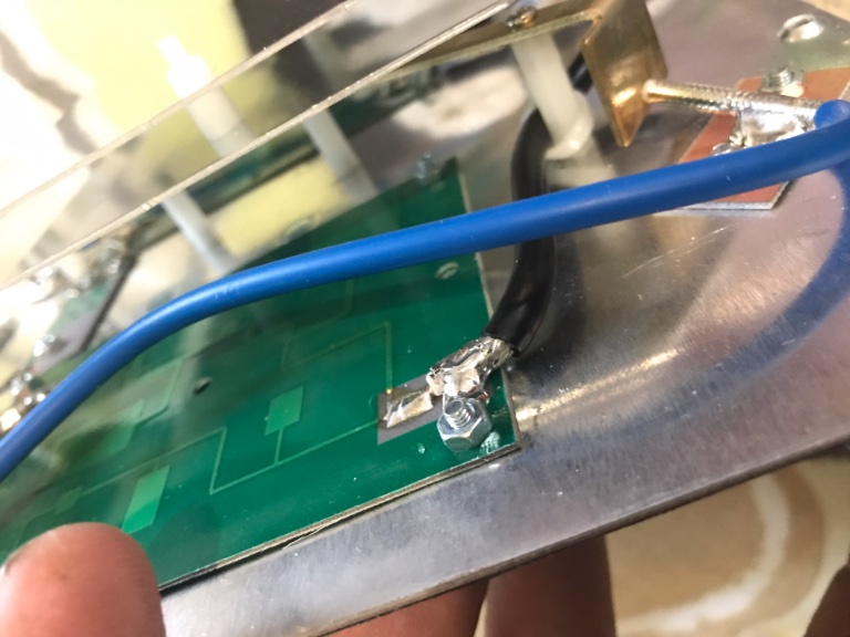

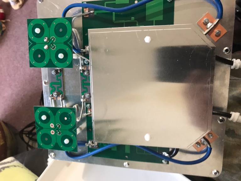

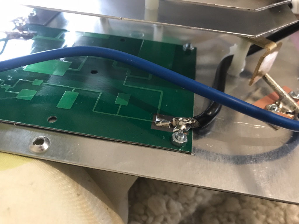

J'ai démonté mon antenne Lowcostmobile car je voulais voir comment elle était raccordé au câble; c'est monté proprement avec des bons composants et de belles soudures - Bien !

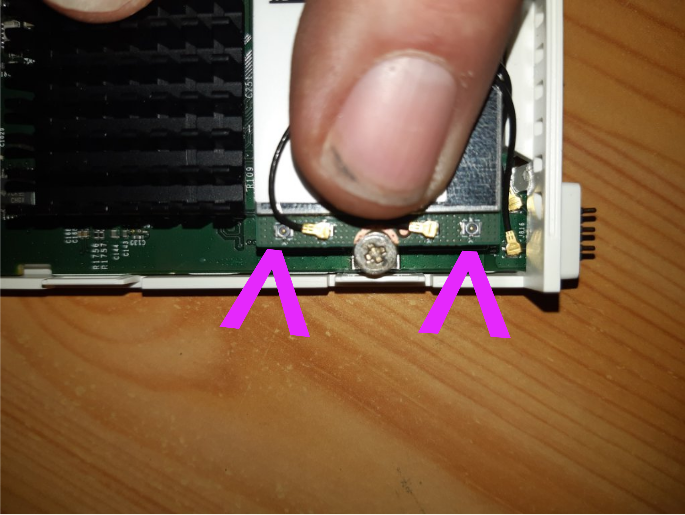

ANNEXE 1 - TOOSUR Connecter un IPEX afin de ne pas tout casser.
