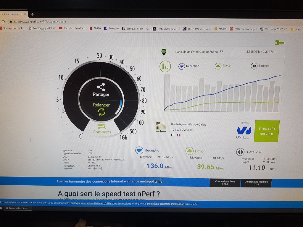

Dans mon bureau je capte 40 Mb contre 55 sur le coffret DTI.
La perte est énorme car le câble passé entre le garage et le bureau est pourris et je vais le changer par un cat.6 RJ45 bref !
Avec une connexion initiale le 40Mb et une antenne 4g à 520m de chez moi voici ce que l'obtient (sachant qu'il neige actuellement et que c'est les antennes intégrées à la box :
[attachment=0]50921748_2374149192803955_6857998865363107840_n.jpg[/attachment]
Je vais acheter une antenne externe et me raccorder directement au DTI afin de pousser le gain au maximum !
