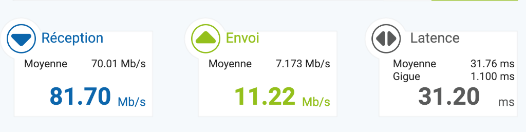

  • BOn bah je crois que je suis bon là. Après repointage de l'antenne et 10 tests nperf, j'ai invariablement cela.
    C'est conforme à ce que j'espérais de ma Delta ! Cool.
    [attachment=0]Capture d’écran 2019-01-29 à 17.36.31.png[/attachment]
    Capture d’écran 2019-01-29 à 17.36.31.png (59.67 Kio)
    Vu 6605 fois

    Avant, j'avais 35M en down et 6M upload en agrégation 4G. La réglage de l'antenne directionnelle semble très fin à faire...
