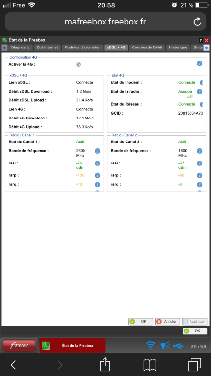

Bonjour à tous.
Installation faite ce jour suite réception du matériel.
Tout a été installé dans les combles même si je sais que ce n’est pas optimal.
Le débit a grandement augmentée par rapport à l’antenne intégré par la Freebox.
Je suis très satisfait.
Je testerai lundi une meilleure orientation de l’antenne pour améliorer le RSRP qui est entre 98 et 108 donc mauvais.
Avez vous des conseils ?
[attachment=0]0309906F-5B81-426D-93DC-8F1B4F475A73.png[/attachment]
[attachment=1]124805F1-26C4-4560-BA4D-0927D59FECFD.jpeg[/attachment]

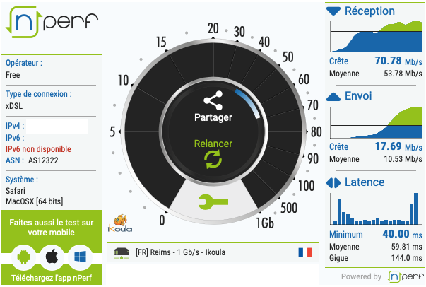

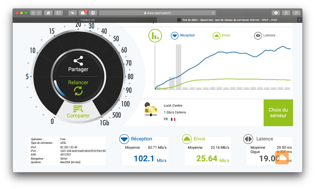

Les débits en 4g varient en fonction de la charge de l'antenne 4g, de l'heure de la journée, et d'autres facteurs .
J'ai refait des nperf ce matin et j'ai bien mieux que ceux d'hier par exemple .
Ici j'arrive à plus de 100Mb en down.
Par contre effectivement , ce n'est jamais un cumul des débits sur une seule connexion, mais sur plusieurs simultanées .
Par exemple , lorsque l'on download un gros fichier, ça va saturer le max sur nos connexions xdsl, c'est tout. (chez moi 4,2mo/sec)
Si je rajoute un second download, c'est la que la 4g va entrer en fonction car le xdsl est saturé par le premier download. Et donc, un bien meilleur débit en résulte sur ce second download, car la co 4g est bien meilleure en débit.
Ce que j'attends de free sur ce coup c'est effectivement un cumul des deux réseaux mais sur une même connexion, si elle est demandeuse de gros débit, et jusqu'au max des deux (vdsl chez moi 4,2mo/sec + 4g chez moi environ 10mo/sec)
Possible sur une mise à jour ça ?

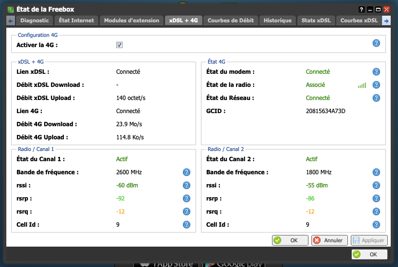

Je viens de recevoir les mêmes articles que toi,j'ai débranché les antennes et y ai mis les 2 câbles à la place,tout remonté,et signal inexistant... c'est toujours en recherche de signal....
Tu les as branché aussi à la place des emplacements utilisés ? ou sur ceux qui étaient libres ?
Edit: Bon,j'ai redémonté,tout est bien en place,j'ai juste changé l'antenne externe de connecteur et là j'ai de nouveau un signal,peut-être que je n'avais pas assez vissé le connecteur sur l'antenne.
Par contre,au niveau gain,que dalle !! voir pire.
Je ne vois pas ce qui ne va pas.
Edit2: Bon,faut vraiment que j'arrive à trouver le bon emplacement de l'antenne.
Avant j'avais un rsrp à 112 et ne trouvais que la fréquence 1800.
Maintenant j'ai un rsrp de 110 et il trouve aussi la fréquence 2600.
Quand je regarde à quoi correspond le Cell ID sur lequel ma Delta est connectée,j'ai l'impression qu'elle est connectée sur l'antenne la plus éloignée à 4,7km alors que j'en ai une à 1,1km.
Modifié en dernier par corby59 le 27 janvier 2019, 18:00, modifié 1 fois.
pour ma part impossible d'installer les 2 câbles rien ne tiens en place une vrai galère ce truc
Essaye d’intervertir les connecteurs, il doit avoir une polarité, moi ça m’a fait pareil. Attention de bien éteindre la boxcorby59 a écrit : ↑27 janvier 2019, 16:50Je viens de recevoir les mêmes articles que toi,j'ai débranché les antennes et y ai mis les 2 câbles à la place,tout remonté,et signal inexistant... c'est toujours en recherche de signal....

Voila je viens de réorienter mon antenne car je croyais que l'antenne la plus proche était celle utilisé mais non l'antenne captait le signal de la ville voisine à 4 Km.
J'ai donc orienté sur cette antenne afin d'avoir les valeurs les plus basses possible et le résultats est hallucinant.
Pour rappel en ADSL : 8 Mo soit 1Mo/s en Download
Avec freebox c'était au max : 25 Mo et 5 Mo en Upload
Avec l'antenne extérieur (carré de lowcostmobile) : 90 Mo soit 23 Mo/s et en 23 Mo en Upload
Super content surtout que l'antenne est dans les combles.
Capture d’écran 2019-01-28 à 15.02.14.png (105.98 Kio)Vu 6405 fois
Capture d’écran 2019-01-28 à 11.33.56.png (106.7 Kio)Vu 6405 fois
