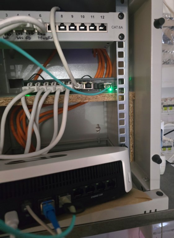

    Instalation
    Instalation Vu 1474 fois

  • Avant d'acheter du matos à l'aveugle, il faudrait d'abord identifier d'où vient le problème comme on essaye de te le faire faire depuis le début.
    Tu devrais suivre cette méthode:
    1. tu testes le débit en branchant ton PC au cul de l'Ultra sur une prise 2.5Gbs. Si tu as dans les plus de 2000Mbs c'est donc que ça ne vient pas de ta connexion fibre. Si tu restes à moins de 1000, soit c'est la connexion fibre, soit c'est la carte réseau du PC
    2. si tu as plus de 2000Mbs, tu testes ensuite en ajoutant le switch entre ton PC et l'ultra sur une prise Ethernet 2.5Gbs (si j'ai bien compris). Si tu dépasses le 2000, le switch ne bride pas non plus. Si non, il y a quelque chose avec le switch
    3. si tu as plus de 2000Mbs au 2, alors il faut tester avec le DTI entre ton PC et le switch et l'ultra.
    Nota: sur la photo les prises du DTI ressemblent pourtant à du RJ45. On parle bien de l'équipement blanc au-dessus du switch sur la photo où est écrit Cat 6A vers la droite ?
  • Oui
    C'est une petite baie de brassage
    Que je vais supprimer en effectuant des branchements en direct vers le routeur
    Et non je n'ai que du 1GBS que ce soit pc en direct ou par le routeur

  • Bonjour test effectuer
    connexion direct répétiteur vers pc 950mbs
    connexion direct de la box vers pc 950mbs
    Inchangé
    Cordialement
  • Trouver dernier test sur carte mère sorti 2.5 gbs
    2335 bgs 2322 gbs

  • Ahhh :D
    Enfin un débit conforme :D
