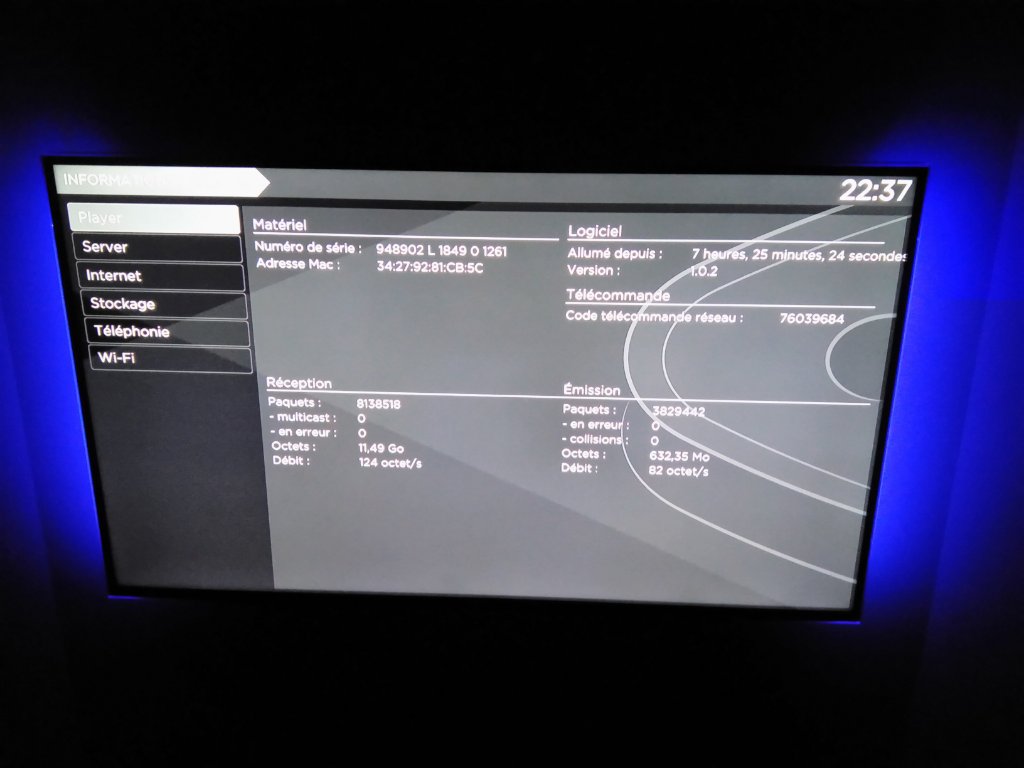

  • Bonsoir a tous
    Il le semble avoir trouver une solution au freeze , depuis 15h cette apres midi j'ai connecter mon player en wifi j'etais connecter en ethernet avant , je subissais aleatoirement les freezes depuis plus rien , je suis bien en 1.0.2 version player
    , je venais poster ici pour vous donner une solution quand en relisant plus haut que free a uploader une mise a jour 1.0.3
    A voir si les freeze on bien disparu sinon tester la connexion en wifi pour le devialet , pour mon cas , plus aucun freeze pourtant je suis bien en 1.0.2 , j'hesite meme a faire la mise a jour , peur d'avoir d'autre bug , j'attend vos retour sur celle ci avant de la faire lol
  • Voila la photo
    Vu 4111 fois
