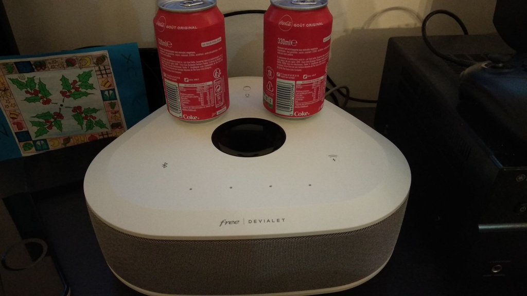

J'ai reçu ma delta hier, j'avais les 4 boutons rouge.
J'ai cherché pendant des heures, et ça marche enfin.
Il s'agit d'un faux contact , en posant deux canettes de coca a cet endroit, ça a résolu mon problème....
Idem mais avec un galet de 10 cm pour moi...
phoenix37fr :
non mais lol j'appelle le 3244 demain
une box qualité premium pour sur !!

Exactement le même problème chez moi
j'ai appelé la hotline ce matin, ils sont bien au courant du problème, ils attendent les retours clients pour savoir si c'est seulement une serie qui dysfonctionne ou toute la production.
Ils prévoient de faire un échange mais pas pour tout de suite, ils finissent déjà les envois des commandes.
Dans l'attente ils m'ont conseillé de mettre un petit objet sur le bouton
Ils demandent par contre que chaque client qui a un dysfonctionnement le fasse remonter au service client.

idem pour moi , merci du tuyau, en posant un petit pot a coté du bouton ca fonctionne !
j'ai donné l'astuce au 3244....
