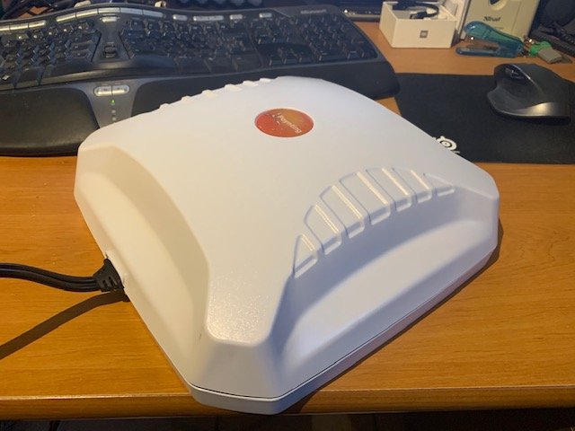

    Je viens de recevoir mon antenne.
    J'ai pris celle-ci:
    https://www.amazon.fr/gp/product/B00PUVLPA8
    Vu 6269 fois

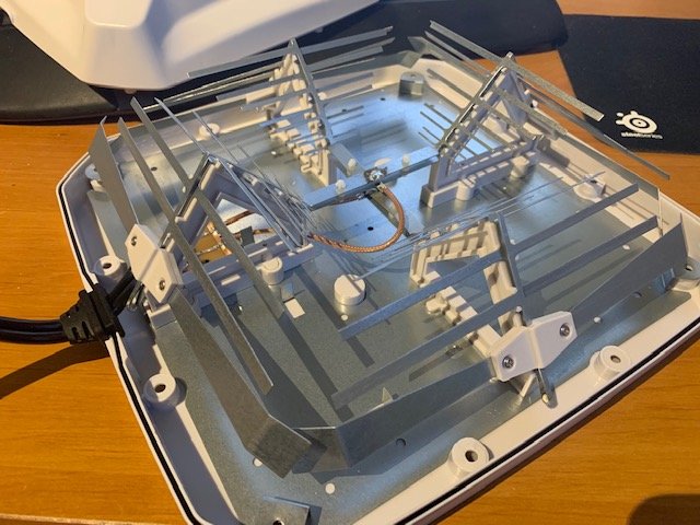

    Pour les curieux, voici ce qu'elle à dans le ventre ;) .
    Vu 6269 fois

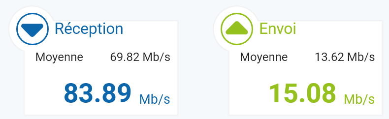

    Et voici le résultat avec l'antenne à l’intérieur (sans vraiment pointer):
    Vu 6269 fois

  • scadinot a écrit : 12 janvier 2019, 17:22 Bonjour,
    J'ai pris celle-ci:
    Stéphane.
    combien a tu gagné en download et upload avec cette antenne?
  • sympa!
  • tonny a écrit : 12 janvier 2019, 17:30
    J'avais environ 30 Mb/s en download avec les antennes internes et un seul canal 4G (1800) s'activait (rarement le deuxième).

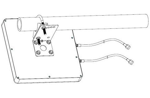

  • D'après vous si l'antenne est installée comme ça sur mon mur (pas le choix)est-ce que ça pose
    un problème pour la reception ?
    Vu 5973 fois
  • moicdo a écrit : 13 janvier 2019, 11:01 D'après vous si l'antenne est installée comme ça sur mon mur (pas le choix)est-ce que ça pose
    Oui car tu ne va pouvoir orienter que de haut en bah, hors c'est horizontalement la l'on oriente.
    Donc tu peux, mais tu risques de ne pas etre orienter au top et vu que c'est une antenne directionnelle...
