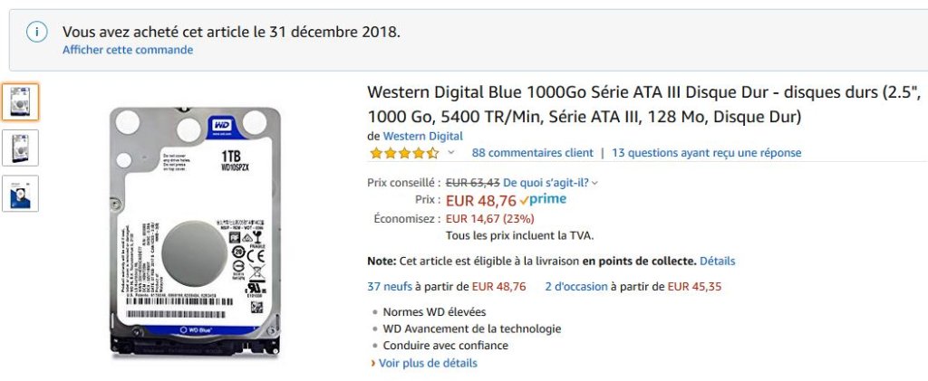

J'ai commandé ce modèle de DD dont vous parliez juste au dessus :
https://www.amazon.fr/Western-Digital-1 ... osurtoo-21
Reçu hier je me suis empressé de le mettre dans le server et là rien ne se passe malgré de multiples redémarrages (y compris hard reboot). Le message est toujours le même :
"Aucun disque branché".
N'y connaissant rien, y a t'il une manipulation que j'aurais oublié d'effectuer ?
Merci par avance et bonne journée !

ça y est j'ai reçu le mien qui est exactement celui que tu as reçu.Bzhmarley a écrit : ↑27 janvier 2019, 16:57 Rien à faire la box ne détecte rien non plus dans le Slot 3...
Et je n'ai pas de possibilité de tester le DD dans un PC portable.
Je crois que je vais devoir le renvoyer à Amazon...
@ Zigbule, peux-tu me faire signe tout de même quand tu reçois le tien ?
Merci Hortax pour ton aide !
PS : Si quelqu'un connaît une référence précise de DD 1To vraiment accepté par la Delta je suis preneur !!
Je le positionne dans le slot 1 ( au fond à gauche
J'essai les 3 autres emplacements ......DISQUE ABSENT !!!!
Du coup je me dis qu'il y a surement une manipe à faire puisque le disque dur n'a jamais été formaté ni partitionné.
Ma clé USB était reconnue, même si elle n'était pas formatée en EX4, on me proposait donc de la reformater.
Tandis qu'avec un DDur totalement vierge on ne me propose rien, au niveau "TV Player Télécommande".
Alors je te donne la solution ??????
Bein non tu te débrouille !!!
Il faut ( en tout cas pour moi ça a marché) passer par l'OS FREEBOX.
1 - Paramètre de la Freebox ---> Mode avancé ----> Disques
Là tu devrai voir ton DDur " Disque SATA 0 de 1To Etat : inactif ( puisque pas formaté)
2 - Tu le formate ----> tu l'active et pour la partie OS Freebox c'est terminé.
3 - Tu reprends ta télécommande et avec le player tu vas dans REGLAGE ---> SYSTEME ---> INFORMATIONS FREEBOX ET PLAYER ---> STOCKAGE ---> Tu clique sur ton disque dur et tu vas voir --- > Vérifier - Formater - Déclarer en principal
TU CLIQUE SUR Principal et voilà, c'est prêt.
