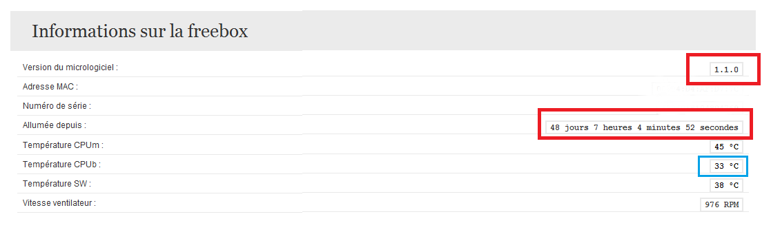

    Ca va encore mieux comme ça : ;) ;) ;) ;)
    Vu 5514 fois
    (Par contre avec 64° dans ton cas on est TRES LOIN des 95° cités précédement, même si c'est déja trop pour moi)
  • Wahooooo! champion du monde 48 jours et FW 1.1.0
    Les températures, tu triches : tu as dénudé ton server aussi en le décapotant, lol !
