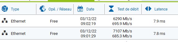

Bjr un avis sur ma connexion fibre PON avec équipement adéquat ?
le premier test = serveur Puteaux 10Gbs/Orange
le second test = sur le serveur Paris 40Gbs/Free
thnx bon week-end
thnx bon week-end
Avec une latence pratiquement à 8 ms, je trouve que ces valeurs sont très correctes.
Et tu devrais encore obtenir un chiffre plus élevé en heures creuses, par exemple demain matin avant 6h00.
C'est le dimanche que j'ai eu les meilleurs chez moi...
