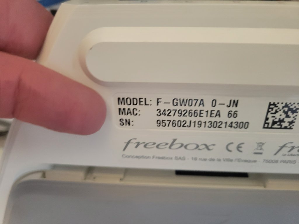

Oui je vais upgrader ma Ram bientot en septembre, c'est prévu et je ne manquerai pas de faire mon retour sur ma Delta
F-GW07A-JN mais meme avec ton tableau, pas facile d'etre sur à 100%, obligé de passer par un test qui peut etre Ok ou pas d'après ce que j'ai compris en fonction de la Ram et de la version de Delta, il me semble que la miènne est une version 2 si j'ai bien compris elle est de début 2021.

C'est theblackhole ! (Edit : ah tu l'as édité pendant que j'écrivais, je l'ai quand même vu héhéhé)
Sinon malgré le fait que tu l'aies eu en 2021, vu que t'as le même modèle que la mienne, je pense que c'est une r1. Tu peux le voir dans Freebox OS > Etat de la Freebox.
Si c'est le cas, tu peux essayer la même barrette que moi : Samsung M471A2K43CB1-CTD (16Go, 2666MTs, CL19, Non-ECC), je l'ai eu d'occasion (vendeur pro sur Rakuten) pour 40€ (en 2024 avant la flambée des prix). Ce même vendeur pro la vend maintenant... 198.50€!!! Il y en a encore une sur Rakuten à 69€ (59€ avec code promo), mais c'est un particulier donc plus compliqué de faire un retour (il y a une garantie mais faut prouver le dysfonctionnement contrairement aux vendeurs pro où il y a le délai de rétractation).

Ah Theblackhole oui je vois que tu as été assez rapide pour voir que je m'étais encore trompé Lol
Et non pas de problème d'écran contraste gamma,etc... le problème c'est juste l'utilisateur moi uniquement pas d'excuse Lol
je me suis rendu compte ensuite heureusement lol
En effet c'est bien la mème Delta que toi, je viens de vérifier suivant tes indications sur la console V7 R1

Mon petit retour personnel comme convenu concernant l'upgrade de la RAM, alors j'ai installé la meme RAM que la tienne Samsung M471A2K43CB1-CTD (16Go, 2666MTs, CL19, Non-ECC et sans surprise au premier démarrage pas de souci elle a démarré parfaitement et surtout beaucou plus rapidement c'est net !
La box tourne depuis lundi sans souci
Voilà tu pourras rajouter +1 dans ton tableau de retour d'upgrade de RAM
