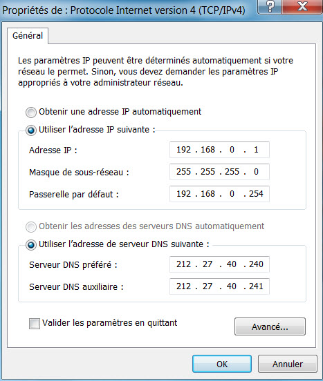

j'ai un petit triangle jaune qui se met sur le symbole de la connection internet et ça m'écrit " accès limité"
ça part ça revient sans arrêt
Va dans le centre réseau et partage ensuite "connexion au réseau local" une fenêtre s'ouvre et tu cliques sur "propriétés".
Une autre fenêtre s'ouvre et là tu choisis "protocole internet ipv4" puis propriété.
regarde si c'est bien coché en "automatique" si oui, on mettra en manuel (ip fixe locale)
En même temps dans les détails de la première fenêtre donne moi ton ip locale commençant par 192.168.X.X (adresse ipv4)
192.168.1.254
voilà !
je mets donc "utiliser l'adresse ip suivante".. et je note mon adresse ip?
voilà !
Bon voilà le soucis en fait. c'est ton ip locale.
Tu vas mettre précisément ce que je te mets en image.
Ca devrait fonctionner par la suite
réseau.jpg (108.67 Kio)Configuration ip fixe locale Free Vu 2885 fois

les applications fonctionnent, je devais en fait redémarrer la freebox player!
Est ce que je change le protocole ipv4 comme tu m'as dit juste au dessus quand même?!

Oui c'est vrai, avec une clef wpa/psk à condition que ton phone soit compatible avec la norme N. (je connais pas iphone en fait).
Pour le débit, c'est bien mieux ainsi
tout est ok. je pense pas que tu puisses avoir plus. c'est en fonction de la ligne. A vu de nez tu dois être à 2 km environ du central donc il y a une perte logique de débit.
