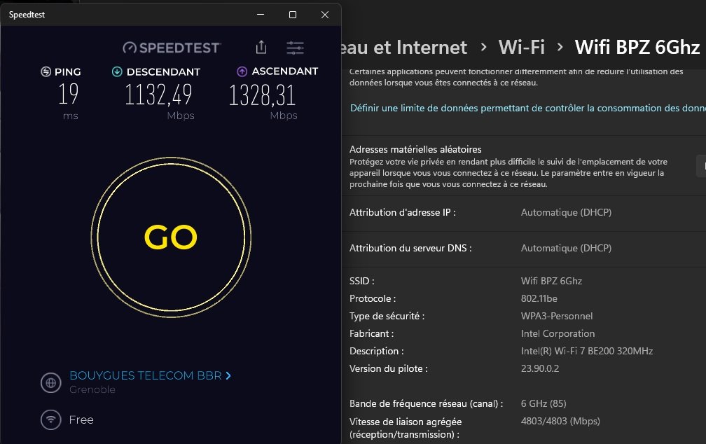

Bon, carte Intel BE200 installée (FENVI Aliexpress), pilotes 23.90.0.2.
Surprise, Il y a du changement, les débits en Wifi 7 sont supérieurs à ceux du Wifi 6E
C'est loin du résultat attendu sur le Wifi 7 mais l'évolution est notable ! Le changement de type de la carte réseau a donc bien eu un impact...
Wifi 7
Down : 1132 Mbps
Up : 1328 Mbps
( Débits quasi identiques à mon ancienne carte TP-Link Archer TBE550E réglée en Wifi 6E )
Wifi 6E
Down : 798 Mbps
Up : 815 Mbps
Wifi 7
Down : 1132 Mbps
Up : 1328 Mbps
Wifi 6E
Down : 798 Mbps
Up : 815 Mbps
Wifi 7.jpg (84.04 Kio)Vu 3549 fois
