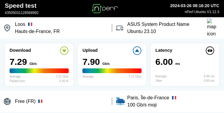

Debit max.png (20.99 Kio)Vu 9086 fois

Effectivement ! Pour le coup même en retirant les M2 ça n'augmentait pas le débit.
En réalité c'est simplement le port PCIe qui était limité (Port PCIe 3.0 X1)
Sur une carte mère dotée d'un Port PCIe 4.0 X2 ça fonctionne sans soucis à 6,5Gb/s en réception en heure de pointe.

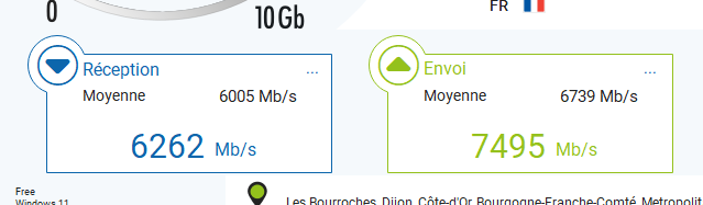

Hello,
J'avais eu le même soucis avec ma delta, pour ne pas être bridé j'avais du passer par le bios pour forcer le port pcie en 4x au lieu d'auto.
En sfp j'ai ceci.
En sfp j'ai ceci.
