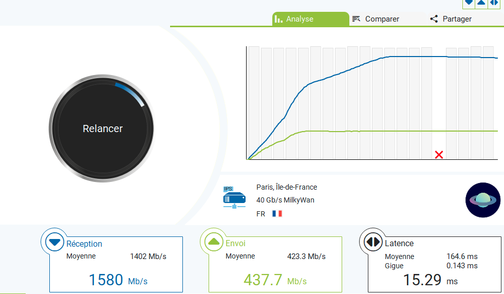

@anto1982 C'est exactement ce que j'ai trouvé comme réponses sur d'autre forums le 2.0 x4 devrait suffire pour un seul port 10Gb ..
Je ferais d'autres tests plus tard
Débits anormaux en SFP+ avec une carte 10 Gb ?
Résultats similaires sur différents serveurs, une légère amélioration en download mais ca reste décevant et anormal. D'ailleurs les tests avec l'application speedtest sont complétement bridés a 100mbps surement a cause des serveurs j'imagine.

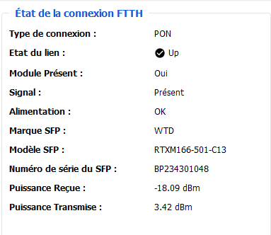

Le port SFP affiche la bonne configuration sur Freebox OS et la puissance reçu à l'air ok
Quelque chose de bizarre dans le menu "État de la connexion FTTH" ?
