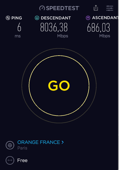

    bon j'ai un cable de 5m je crois qu'il faut le diminuer au max non? et sinon je suis en "PON" je profite au maximum avant que "mes voisins" s'alimente en fibre :mrgreen:
  • Tu n'es plus du tout sur une technologie où la longueur des câbles influe; c'est l'avantage de la fibre... :)
    Un Câble SFP+ t'offrira toujours le même débit, jusqu'à 7 mètres.
    Ensuite, cela se complique.
    Pour ce qui est des résultats, ils sont tout à fait satisfaisants, mais peuvent encore augmenter au niveau du down.
    Essaie tôt le matin et en dehors des vacances et cela devrait évoluer sensiblement.
    Surtout avec un ping à 4 ms, très bon.

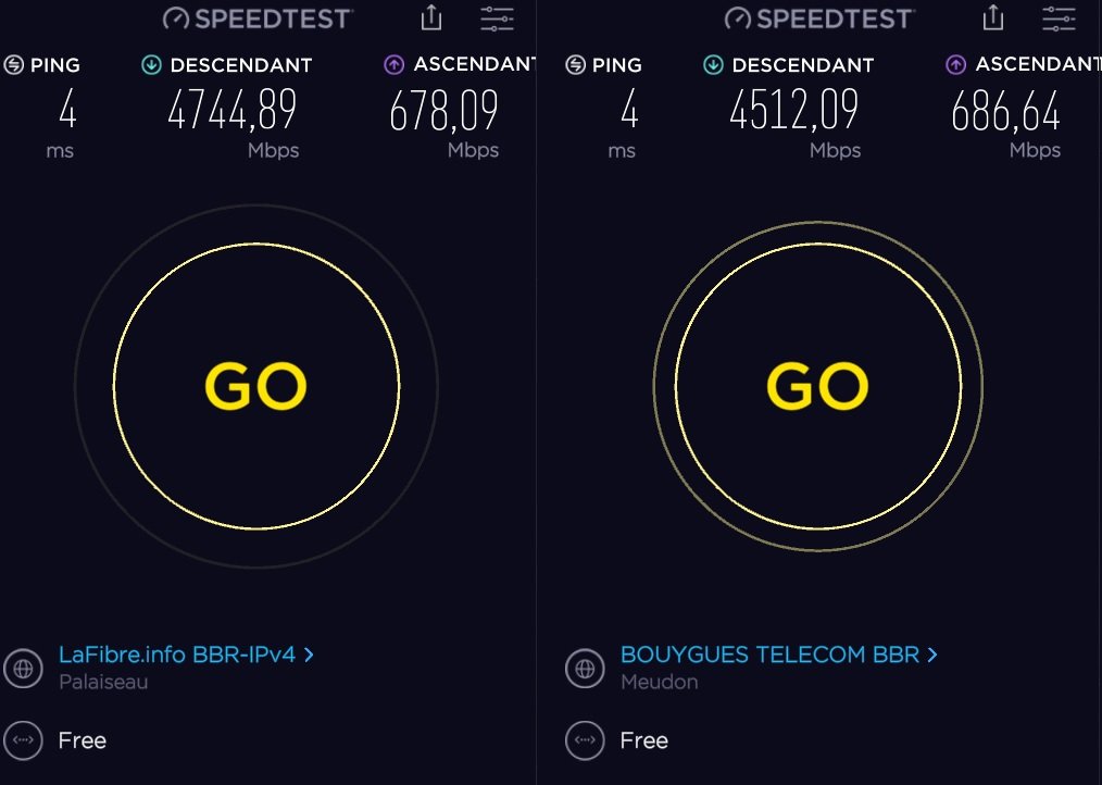

  • Content d'avoir pu aider pour résoudre ton problème. Et pour faire mon kéké moi aussi (test réalisé à l'instant) :
    Capture d’écran 2022-12-20 171842.png (44.12 Kio)
    Vu 2223 fois
  • @Kokalight ha il me semblait bien avoir lu quelque chose du genre ,ça me revient maintenant merci , bon bah jsuis bon là 8-) j'essaierai de faire plusieurs teste sur quelque semaine pour faire un ptit record perso :mrgreen:
    @Cmoi18 ha oui un joli kéké de compet là GG
