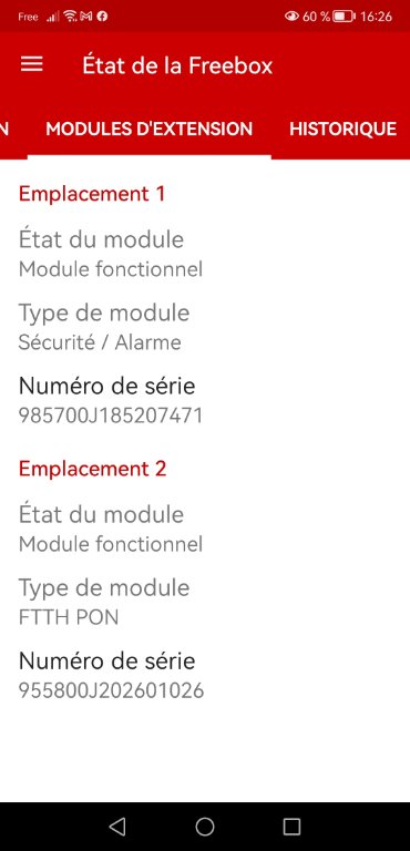

Dans FreeboxOS le module est présent ET supporté ?
Dans la procédure d'installation (https://www.smarthome.freebox.fr/articl ... e-en-video), c'est à quel moment que ça déconne ? Quand il faut "appuyer sur le bouton +" (vers 0mn44s de la vidéo) ?
Le module est bien présent, je le vois dans freebox OS.
Supporté, comment le savoir?
Il a fonctionné 2 jours quand je l'ai reçu, j'ai dû remplacer les piles et à partir de ce moment-là, il est désactivé.
Oui, quand j'appuie sur le bouton '+', j'ai un message: Association en cours, si rien ne se passe.....'
et la procédure reste bloquée sur cette page.

Tu as une ligne "présence"
et une ligne "supporté"
Qu'est-il indiqué ?

Les piles c'était pour le module.
Ci joint une copie d'écran de la freebox
Ha ! Ca c'est Freebox compagnon, pas FreeboxOS (mafreebox.freebox.fr). Dans ce dernier (accessible depuis un navigateur internet, sur PC mais aussi sur smartphone) il y a donc une deuxième ligne "supporté".
Mais au vu de ta capture d'écran, peu de chances que ce soit quelque chose comme ça.
Petite idée: as-tu essayé d'inverser les deux modules dans leurs emplacements ?
Autres idées (mais il est probable que tu y ais déjà pensé): tu indiques que ça ne marchait plus une fois que tu as changé les piles. Tu as essayé de remettre les anciennes ? Elles sont bien enfichées ? Voire, que se passe t'il si tu les enlèves ?

J'ai enlevé les piles, rien de mieux,
J'ai inversé les modules, la freebox se met en défaut.
Bref, le module n'est pas trouvé par l''application.
Bonne soirée
Bonne soirée
