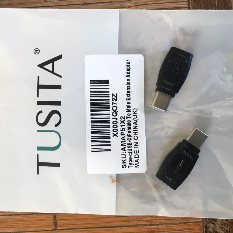

  • merci pour l'astuce , l'adaptateur résout le problème :roll:
    [attachment=0]usbc.jpg[/attachment]

  • hotspot a écrit : ↑28 février 2019, 10:09 j'ai commandé les adaptateurs cités plus haut.
    C'est exactement ce qu'il faut. C'est parfait, enfin, façon de parler car dans l'absolu on est très loin de la perfection
    Merci pour le lien, j'ai craqué je n'en pouvais plus, parfois rien que de regarder le plug il se débranchait ...
    Maintenant mes chats et autres courant d'airs peuvent passer sans déconnecter tout le monde
