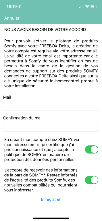

J'ai une store banne avec motorisation Somfy (situo 1 IO Pure II) et un VR somfy aussi mais toujours je n'arrive pas réussir d'appairage....
Je suis allé dans
* Paramètres
* liste des objets
* bouton +
* réseau IOHomeControl, puis il me demande cree un compte avec adresse mail mais quand je met l'adresse mail après une message d'erreur? essayer plusieurs fois mais toujours même réponse..... Quelqu'un vous pouvez m'aider peut-être svp???

Bonjour.
Bon bah voilà. J'ai reçu ma freebox delta pop.
Mais comme bon nombre, l'appairage io ne fonctionne pas.
J'ai ouvert l'appli
Il m'a demandé une adresse mail
J'ai le réseau io actif
J'ai essayé avec la procédure suivante :
1.mise en prog
2. Découverte d'elements
Et ben rien
J'ai essayé télécommande smoove individuelle ou télécommande situo 5 mais ça ne marche pas.
en fait si, il m' en a détecté 1 sur les 14 lors de la manip avec la situo 5
Et impossible de faire 'à procedure 2 8 2 par appareil je n' ai que deux disjoncteurs pour tous
Quelqu'un a til réussi?
Ou des pistes d'aide ?
