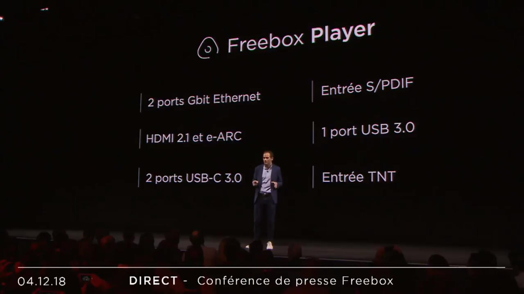

Parce qu'il semblerait que ça soit finement du HDMI 2.1 et non 2.0b comme l'indique le dossier de presse
[attachment=0]306127EF-15D9-4614-8F51-663647616FB7.png[/attachment]
Après ce me semble plus logique. Car de l'eARC sur de l'HDMI 2.0b j'avais un gros doute.
donc c'est mort pour nos Tv avec ARC ?
Pour moi oui. Après avec Free on n'est jamais sûr de rien
Joli pointage ! Merci...
