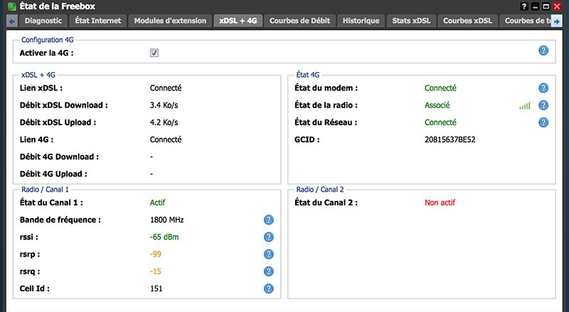

Bjr,
quelqu'un serait me dire si c'est normal que le canal 2 sur mon serveur est non actif ?
merci
[attachment=0]4G.jpg[/attachment]
merci

moicdo a écrit:
> Bjr,
> non actif ?
> merci
Problème de reception ou bande pas dispo sur l'antenne ou tu fixes.
Mais rien d'étonnant.... beaucoup sont dans ton cas sur le forum et dans ce cas l'agrégation n'apporte pas grand chose.
Tu peux tenter de retirer le module sécurité! certains y vois un mieux, ou alors de surélever ta box.
Moins avec un cas comme cela antenne externe directionnel et HOP ce sera mieux.

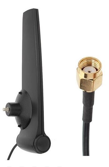

Voila ca y est j'ai connecte une antenne exterieure "simple" sur le module ...
Il ne faut surtout pas se brancher "a la place" d'un connecteur d'antenne du module! sinon plus de 4g , (j'ai tout testé)
il faut utiliser un des deux autres qui sont libres... et la!!! aleluiaa!!
je suis passé de 30 mega down en aggreg. et 4 mega up en aggreg. a 55 mega down et 32 mega up!!!
que du bonheur
> le module ...
> aleluiaa!!
> que du bonheur
Tu peux faire un Tuto avec photos et Matos
Utilisé ?

alors j'ai utilisé ce cordon pour me raccorder sur le module:
https://www.amazon.fr/gp/product/B075X4 ... UTF8&psc=1
ensuite j'ai raccordé cette antenne sur le cordon en passant le fil dans un trou fait dans le mur pour la placer a l'exterieur
pour raccorder le cordon sur le module il faut faire ca...
la
module ouvert.JPG (43.8 Kio)Vu 7110 fois
