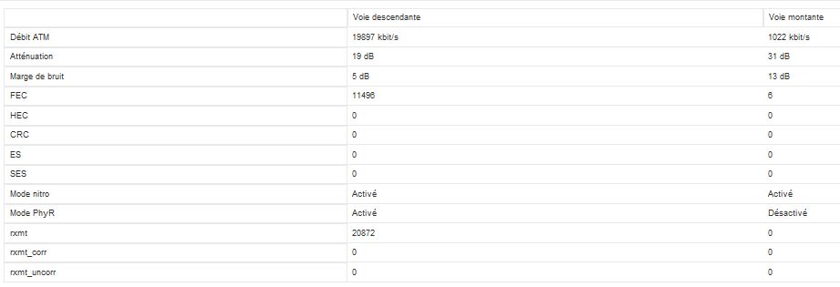

  • Une desynchro est intervenue en début d'après-midi sans doute due à FT qui a vérifié ma ligne.
    Voici ma ligne à ce moment :
    Code : Tout sélectionner
    	                 Voie descendante 	Voie montante
    Débit ATM 	          10557 kbit/s 	1022 kbit/s
    Atténuation 	               43 dB 	46 dB
    Marge de bruit 	          2 dB 	10 dB
    FEC 	                    149352 	0
    HEC                         242 	0
    CRC 	                      47 	0
    ES 	                      33 	5
    SES                          23 	3
    Mode nitro 	              Activé 	Activé
    Mode PhyR 	               Activé 	Désactivé
    rxmt 	                   13594 	0
    rxmt_corr 	                   1404 	0
    rxmt_uncorr1404 	0
    Je pense qu'une désynchro aura lieu cette nuit...verdict demain matin

    Il n'y a pas que les desynchro à surveiller il y a aussi les erreurs !!! Voici l'état de ma ligne après 11 JOURS sans redémarrage du server (un record d'ailleurs!!!) :
